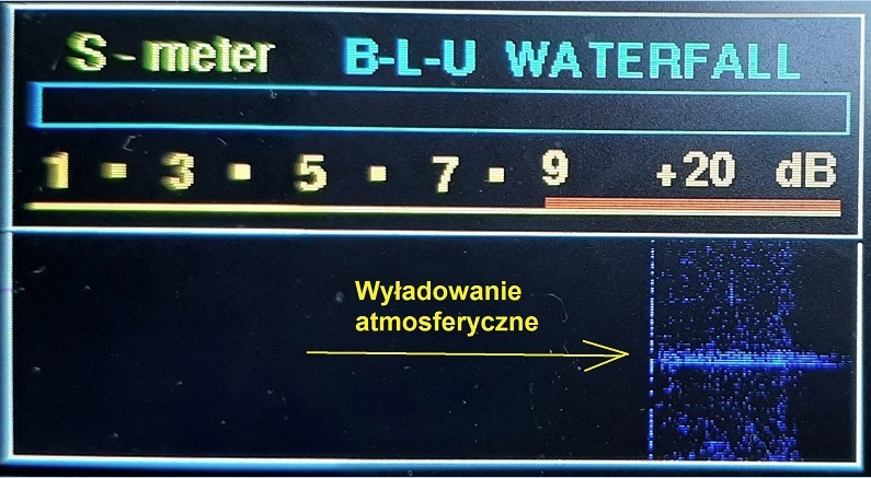

Problem trzasków w p.cz. z mosfetami w wersji B-L-U na filtrach elektromechanicznych (FEM).
Stary temat, do którego obiecałem wrócić. Przypomnę, że chodziło o kwestię taką, że w stosowanych w B-L-U wersjach IF na mosfetach pierwszy mosfet objęty ARW jest przed FEM.
W związku z tym FEM jest w pętli ARW, co teoretycznie mogło sprawiać problemy.
Nadszedł okres trzasków burzowych które są słyszalne w odbiorniku... z oczywistych względów nie będę robił testów w warunkach burzy widocznej na horyzoncie.
Sytuacja wygląda te, iż odbiornik (ARW) zachowuje się normalnie nie słychać żadnych efektów ubocznych typu jakiś opóźnień, dławienia ARW, zafalowań sygnałów, itp..
W załączeniu foto widoku waterfall sygnału audio z B-L-U z widocznym trzaskiem burzowym, widać że po trzasku odbiornik normalnie funkcjonuje.
To co widać na zdjęciu to jest nowy moduł w trakcie opracowania rozwinięcia B-L-U do wersji obróbki cyfrowej sygnałów w odbiorniku.
W planie jest wykonanie hybrydy Analog-SDR tak jak trx-y we współczesnych konstrukcjach z najwyższej półki. Pierwsza p.cz. 9Mhz za nią obróbka SDR.
