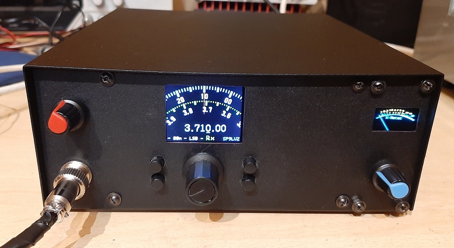

B-L-U wersja II tylko ma pasma 80m i 40m SSB/CW - filtry elektromechaniczne
Wersja B-L-U z torem p.cz. na niskiej częstotliwości 500 kHz wykonana. Transceiver zachowuje się tak jak w wersji testowej. Pracuje bardzo dobrze z bardzo niskim szumem własnym odbiornika.
Zmiany w stosunku do wersji podstawowej B-L-U:
- filtr pasmowy BPF tylko dla pasm 80m i 40m z dwoma stopniami tłumika antenowego - ATT (-10/-20dB), Bez pre-amp.
- zmieniony program syntezy tak by przełączane były tylko pasma 80m i 40m,
- tor demodualtora i modulatora SSB na diodach germanowych - nowe rozwiązanie układu demodulatora,
- tor nadajnika zakończony driverem 300mW - układ przystosowany do sterowania zewnętrznego wzmacniacza na lampach (E180F+QQE06/40) lub PA tranzystorowe,
- S-metr na wyświetlaczu OLED i Arduino Nano.
Miałem obawy, że S-metr na Arduino będzie wnosił zakłócenia w odbiorniku, ale nie wnosi żadnych zakłóceń.
