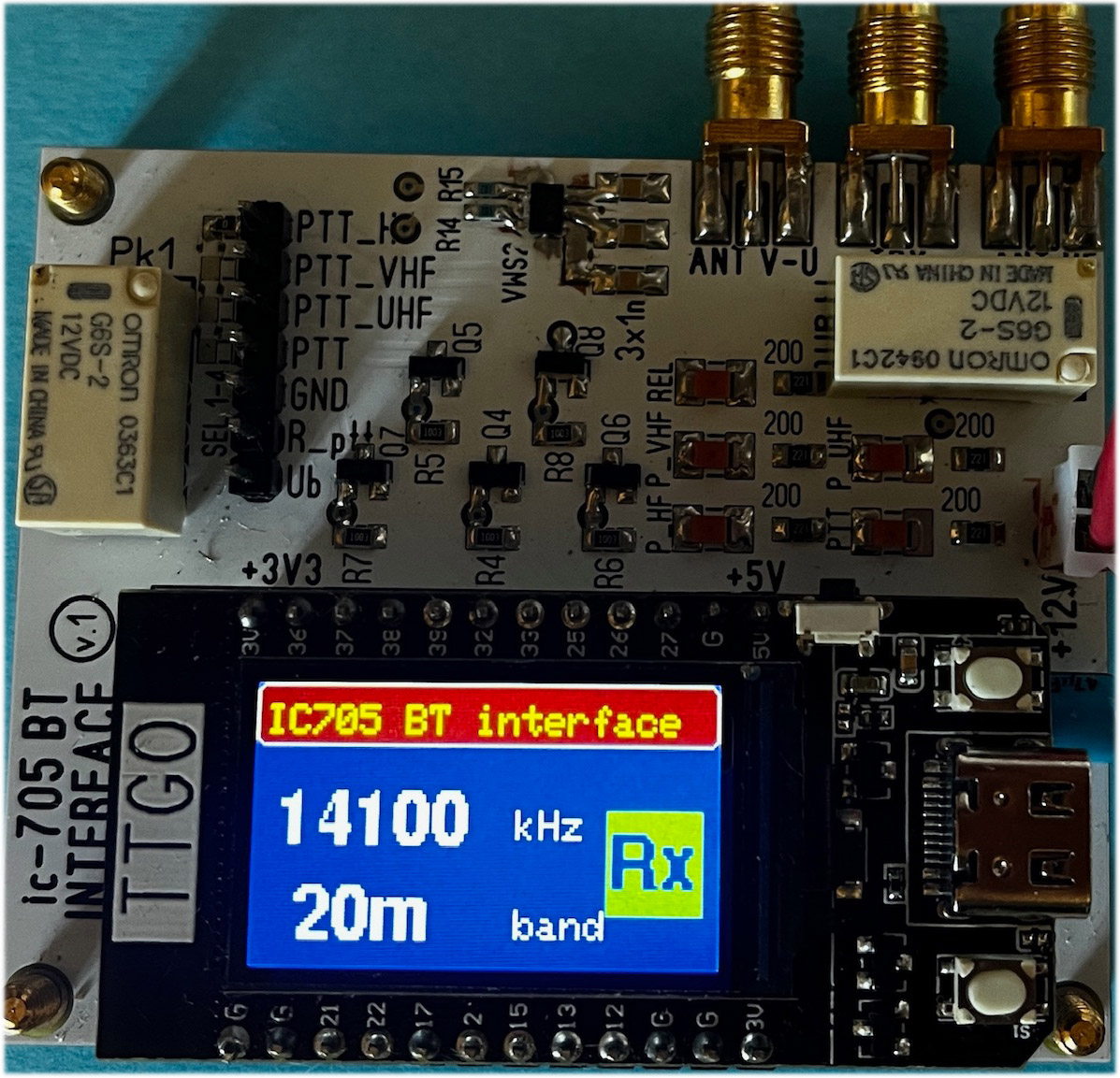

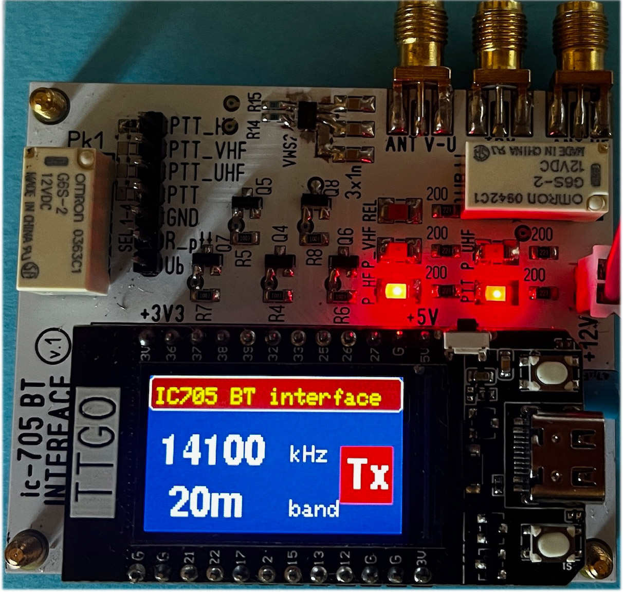

Sterownik gotowy steruje wzmacniaczem protokół icom U-band, oraz przełącza sygnały antenowe, zależnie od wybranego pasma.
Oprogramowanie jest dostępne w wersji źródłowej więc można sobie zrobić co potrzeba.
Zostały mi 4 płytki jeżeli ktoś chce to proszę o kontakt na @ udostępnię też schemat i moją wersję programu.
Współpraca z PA pokazane na podstawie sterownika DJ0ABR:
