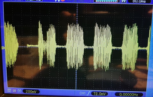

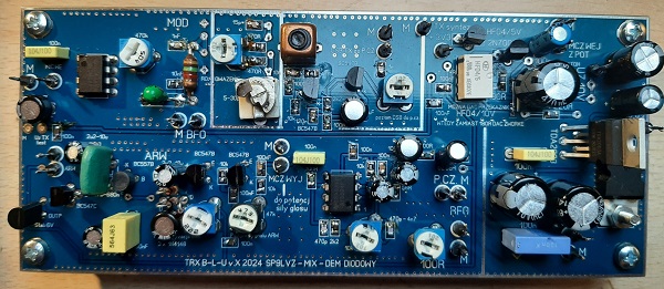

Udało się w szybkim trybie zmontować i uruchomić najnowszą wersję modułu demodulatora/modulatora w wersji na diodach do naszej IF na mosferach.
Przypomnę, że jako demodulator SSB/CW zastosowany jest mieszacz ADE-1, a jako modulator DSB wykonany jest układ modulatora pierścieniowego na diodach. By było ciekawiej na diodach germanowych.
Na tej PCB jest też dodatkowo nowe ARW na torze m.cz. i standardowo wzmacniacz audio na TDA2003. Jest to alternatywny moduł do wersji pierwszej na UL1042 i drugiej na SN16913.
Testy wykonane, moduł pracuje w całości poprawnie, bardzo dobrze równoważy się modulator na diodach germanowych. W tej wersji sygnał BFO jest brany bezpośrednio z syntezy - generatora Si5351.
Poniżej foto testowego sygnału DSB na wyjściu modulatora i góra zmontowanej płytki.
