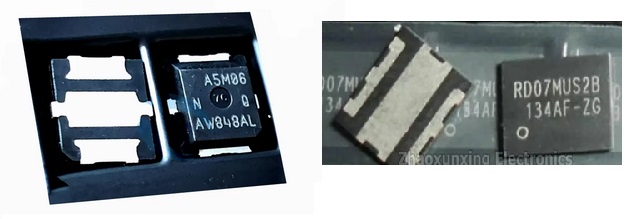

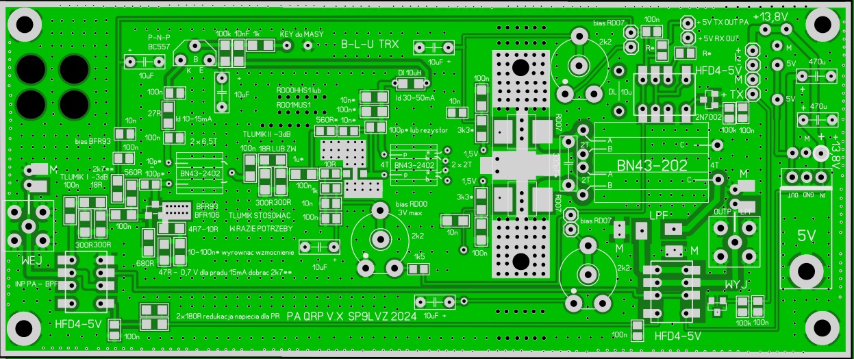

W związku z tym, iż koncepcja oraz PCB drivera BLU przeszły pozytywnie testy w dwóch wersjach użytych tranzystorów jako sterowanie PA dużych mocy, pozostawiamy tą płytkę jako wzmacniacz QRP BLU - driver do dalszych stopni dużych mocy PA.
Uwaga taka, że tranzystory końcowe drivera, które zastosował Ryszard - AFT05MS006NT1 (6W) są łatwiejsze do wlutowania niż RD07MUS2B (7W). Można je lutować zamiennie na PCB.
Zaktualizowałem projekt PCB, zwiększając otwory do lutowania trafo wyjściowego i dodałem tranzystor p-n-p w zasilaniu BFR93 - tak by była możliwość pracy CW jako kluczowanie w driverze. Powstanie zatem opcja dla pracy CW jako rozrównoważenie mieszacza i kluczowanie drivera.
W tej wersji będą zamawiane PCB drivera. Poniżej printscreen płytki oraz foto w różnicy wyprowadzeń AFT05 i RD07, AFT05 z charakterystycznymi skrzydełkami wystającymi poza obudowę.
Informacja dla osób zainteresowanych: dziś pójdzie zamówienie pierwszej części PCB, w połowie miesiąca kolejne, które jeszcze muszę skończyć projektować. Wszystkie PCB powinny być na koniec listopada. Montaż przez zimę,... Smile
