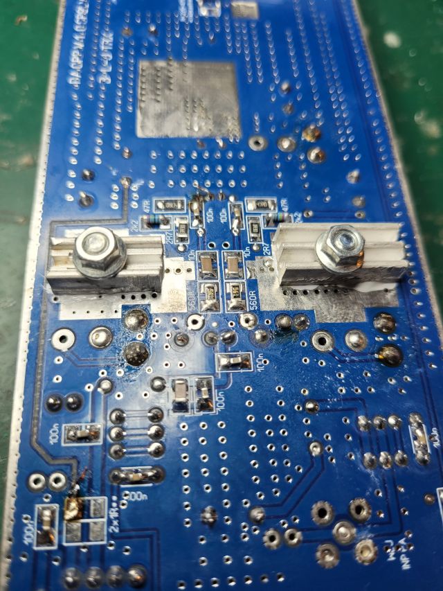

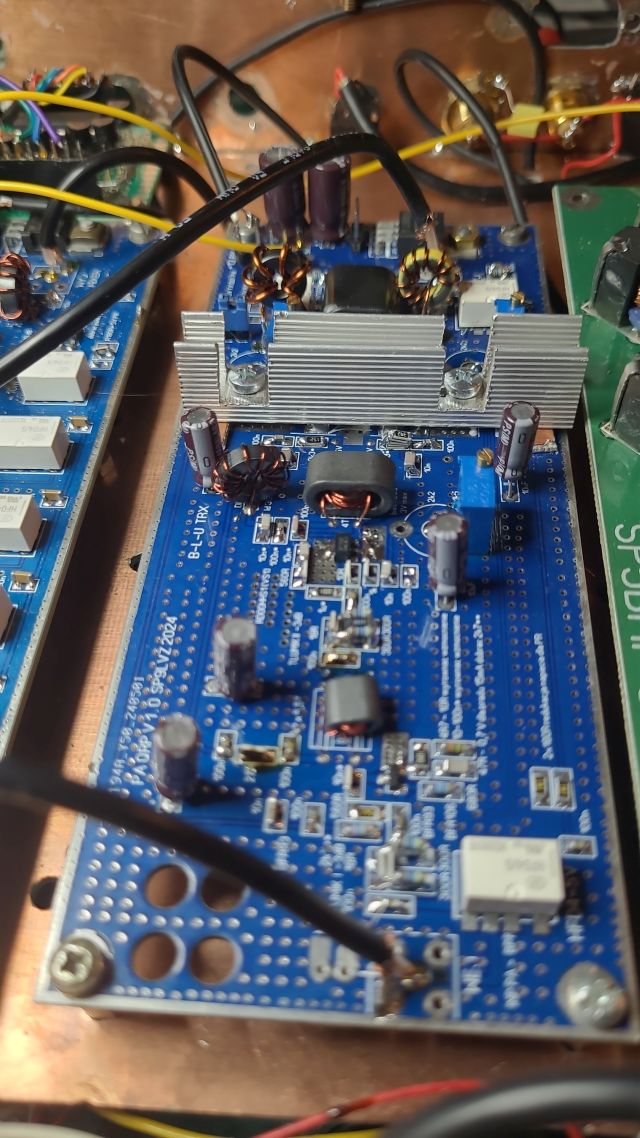

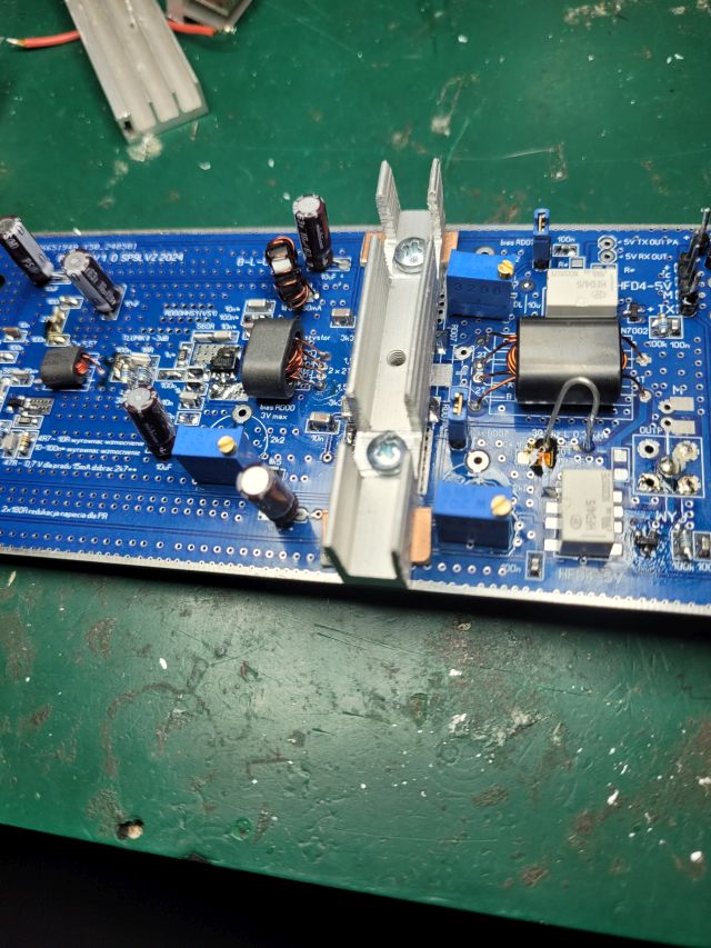

Kilka informacji ode mnie na temat drivera.
Zamiast tranzystorów RD00/07, zastosowałem kupione w mouser :
- AFT05MS004NT1 (4W)
- AFT05MS006NT1 (6W)
Tranzystory są w identycznych obudowach, nie trzeba nic zmieniać.
Dla tranzystorów wyjściowych troszkę zmieniłem układ zasilania bramki; rezystory szeregowe z peerkami zmieniłem na 1,2k.
Te tranzystory potrzebują troszkę większego napięcia.
Prąd spoczynkowy ustawiłem na 110mA, nie testowałem z niższym.
Wzmacniacz pracuje prawidłowo, nie wzbudza się.
Wczorajsze odsłuch z Piotrem potwierdziły liniowość drivera.
Driver steruje PA na 2xMR300 do maksymalnej mocy ok. 300W.
Na zdjęciach mój sposób odprowadzenia ciepła z tranzystorów.
