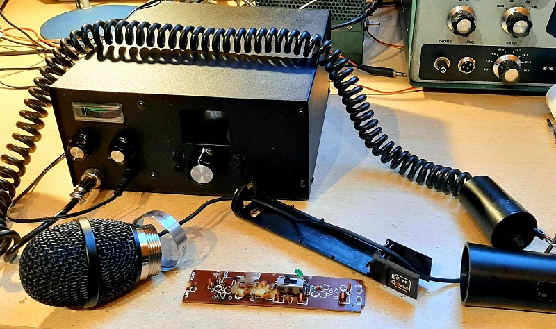

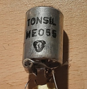

Po testach dopasowania różnych mikrofonów do BLU, w tym oryginalne IComa i Yaesu najlepszym mikrofonem okazał się pojemnościowy mikrofon Tonsil MEO55.
To jest mikrofon z tranzystorem polowym jako wtórnik w zespolonej obudowie. Stary mikrofon z radiomagnetofonów lat 80-tych.
Powstał zatem mikrofon też home made do BLU - obudowa z uszkodzonego bezprzewodowego mikrofonu estradowego z włącznikiem (PTT) na mikrofonie, dodany kabel i MEO55 jako wkładka mikrofonowa.

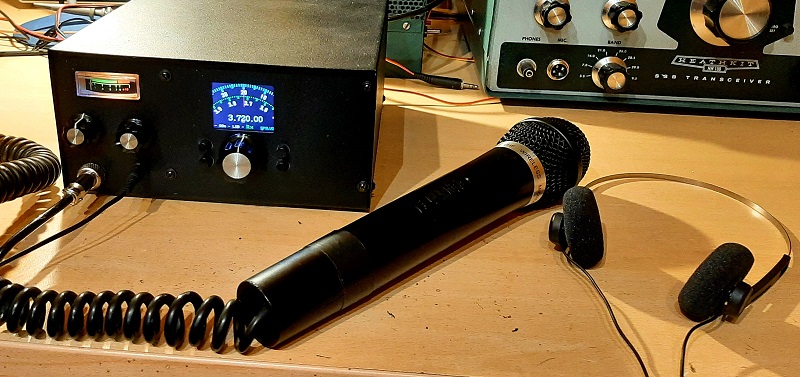

Tak wygląda w wersji końcowej BLU gotowy do normalnej eksploatacji. Mikrofon duży, ale wygodniejszy w użyciu niż mały ręczny.
