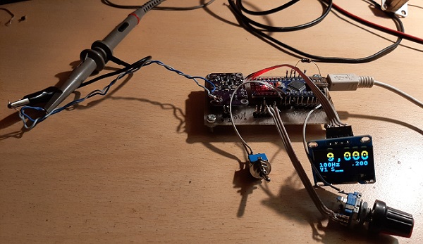

By nie wymyślać "cudów", to zrobiłem tak "od ręki" generator dla uzyskania drugiej p.cz.: z pierwszej pośredniej 9 MHz na drugą 500 kHz.

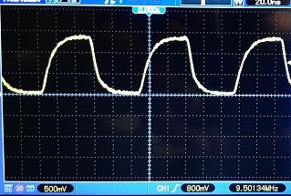

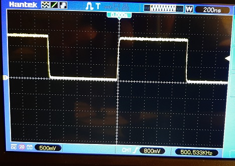

Wersja: przestrajany generator 9500 kHz, natomiast BFO na 500 kHz jest ustawione na stałe (nie zależne od przestrajania częstotliwości 9500 - dostosowane do filtru w II p.cz.).
Możemy zatem uzyskać shift do płynnego zawężania pasma wykorzystując ch-ki filtrów w pierwszej p.cz. i w drugiej p.cz.
Zakres przestrajania jest nie ograniczony.
Generator Si5351, a sterownik ArduinoNano. Wyświetlacz nie jest konieczny, to tylko do celów kontrolno - demonstracyjnych (pokazuje częstotliwość odniesienia czyli I p.cz,).
Oczywiście częstotliwość I i II p.cz. jest rzeczą wtórną do wpisania w program.
Poniżej fotki testowego generatora i zdjęcia sygnałów na 9.501,34 kHz (przestrajany) oraz 500,533 kHz (tak został ustawiony programowo).
