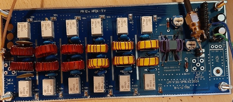

Ostatni z modułów uruchomiony - filtr LPF. Tłumienia w pasmach są na poziomie poniżej 1 dB, w związku z tym można zgodnie z planem wykorzystać je również podczas odbioru bez omijania.
Moduł został zmontowany w opcji na rdzeniach T50 i kondensatorach przewlekanych ceramicznych 1kV.
Zasilanie potrzebne do przekaźników można wziąć z modułu BPF. Jednak ze wzgeldu ma separacje korzystniej jest wlutować kolejny stabilizator.
Foto modułu w trakcie pomiarów

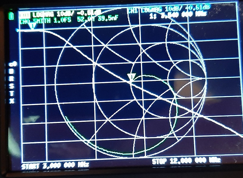

Przykładowy pomiar tłumienia LPF w paśmie 80m

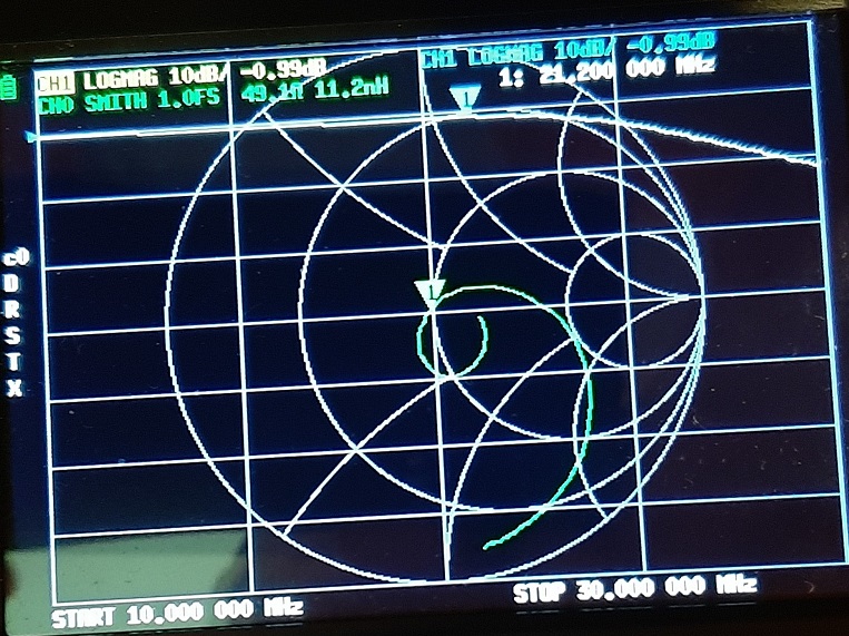

Przykładowy pomiar tłumienia w paśmie 15m
