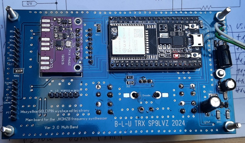

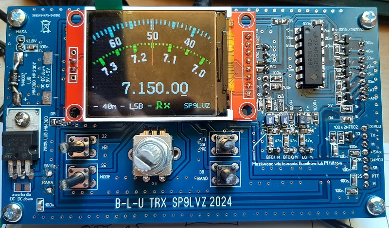

Synteza do projektu TRX z IF na mosfetach złożona na docelowej płytce i uruchomiona. Wersja z LPF (doczyszczającym) po Si5351. Wszystkie dodatkowe funkcje (dodane do podstawowej wersji programu JF3HZB) pracują poprawnie: przełącznik filtrów pasmowych, przełącznik filtru SSB/CW, włącznik ATT/PRE AMP, PTT - przełączanie RX/TX...
Postaram się w najbliższych dniach opracować, rozesłać opis funkcjonowania syntezy i współpracy z pozostałymi blokami TRX oraz szczegółową instrukcję montażu i uruchamiania. Ważna jest kolejność montażu (płytki modułów przykrywają kilka elementów lutowanych).
Widok front opcja ze stabilizatorem 5V.
Widok tył od strony podłączeń.

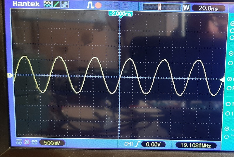

Sygnał VFO po filtrze doczyszczającym

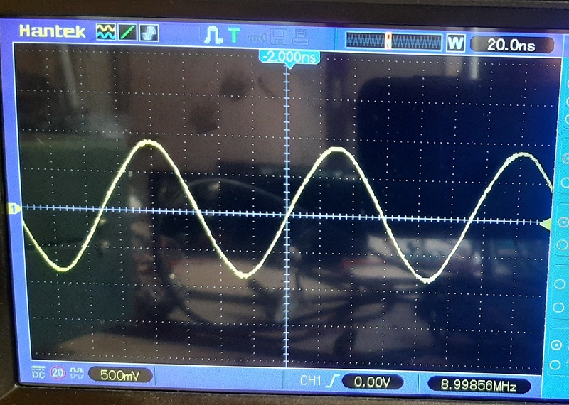

Sygnał BFO po filtrze doczyszczającym
