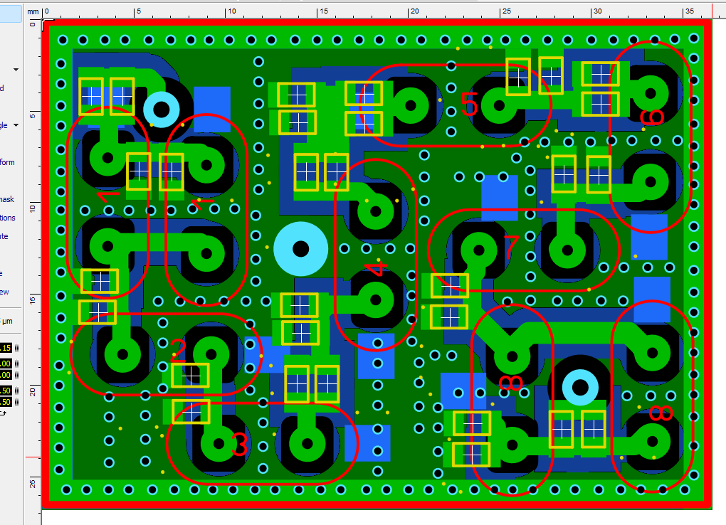

Płytka filtru 8 lub 10kwarcowego w układzie QER (pierwszy rezonator to połączone dwa równolegle rezoznatory, tak samo ostatni) obudowa jak PP9A2. Będę zamawiał płytki, jeśli ktoś jest zainteresowany proszę o kontakt.
