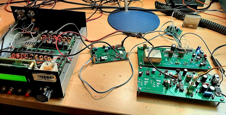

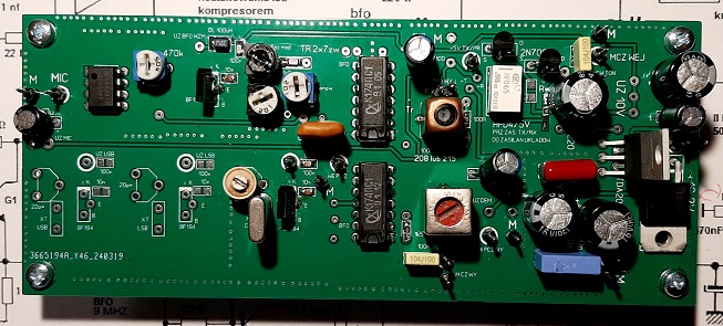

Realizacja toru odbiornika, przetestowane wszystkie moduły na "fabrycznych PCB": BPF wg układu, który będzie wykorzystany w wersji końcowej (jeszcze nie na płytce docelowej), pozostałe moduły już na płytkach docelowych: mieszacz Oxnera na SD5400 w wersji zmodyfikowanej - mieszacz pierścieniowy z układem kształtowania sygnału VFO na HC04 i HC86, tor p.cz. na mosfetach BF998 - wersja zmodyfikowana (końcowa), demodulator na UL1042 (z symetryzacją sygnału BFO) z BFO na płytce, wzmacniacz różnicowy S-metra, m.cz. na TDA2003... wszystko pracuje poprawnie...
Synteza na teście na AD9850, docelowo bedzie na Si5351. W wersji z Si5351 będzie możliwość wykorzystania sygnału BFO z Si5351 zamiast z generatora kwarcowego.
Poziom sygnału z demodulatora jest wystarczający do pełnego wysterowania TDA2003. Poziom szumu własnego odbiornika na poziomie oczekiwanym - akceptowanym bez potrzeby stosowania dodatkowych filtrów audio.. na filmie jest fragment bez wkręconej anteny..
link do filmu testowego: https://youtu.be/OYBGOr0y5GY
W załączeniu zaktualizowany schemat demodulatora w wersji po uruchomieniu końcowym (dobór polaryzacji w tranzystorach BF194) oraz tor m.cz. (z przekaźnikiem przełączania napięć, który jest na płytce demodulatora).
