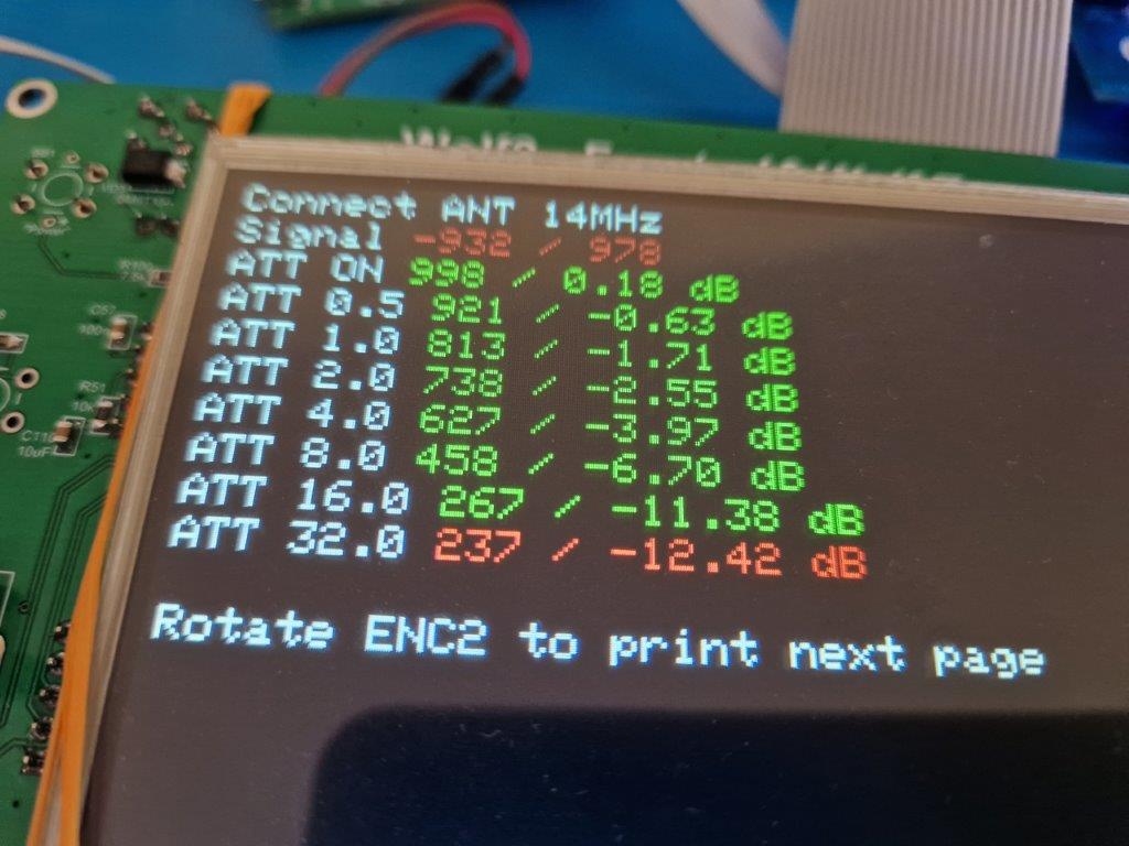

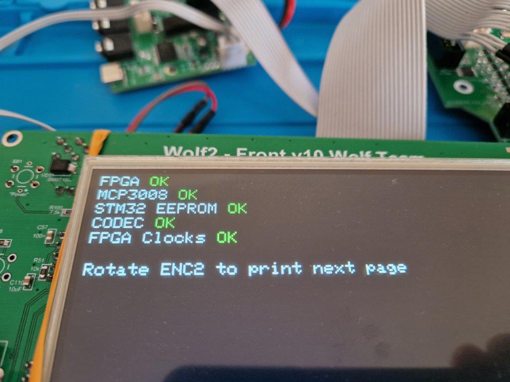

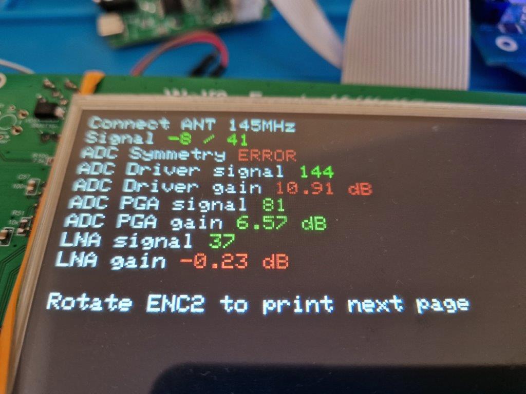

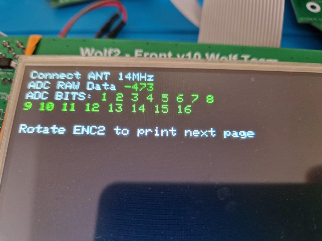

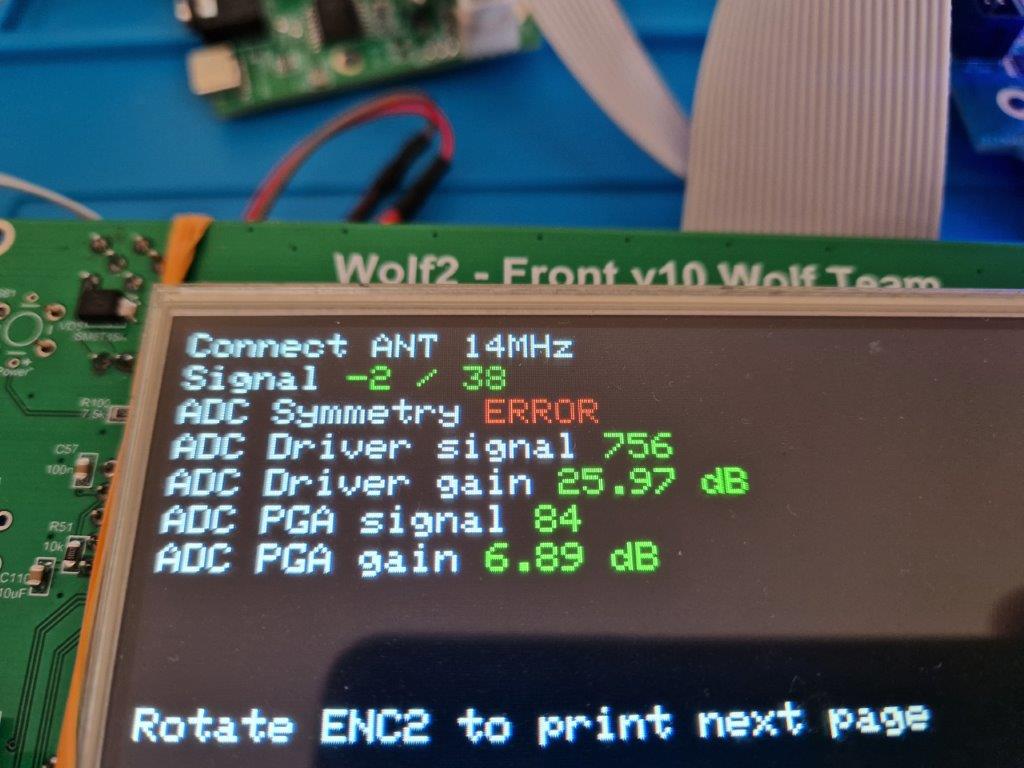

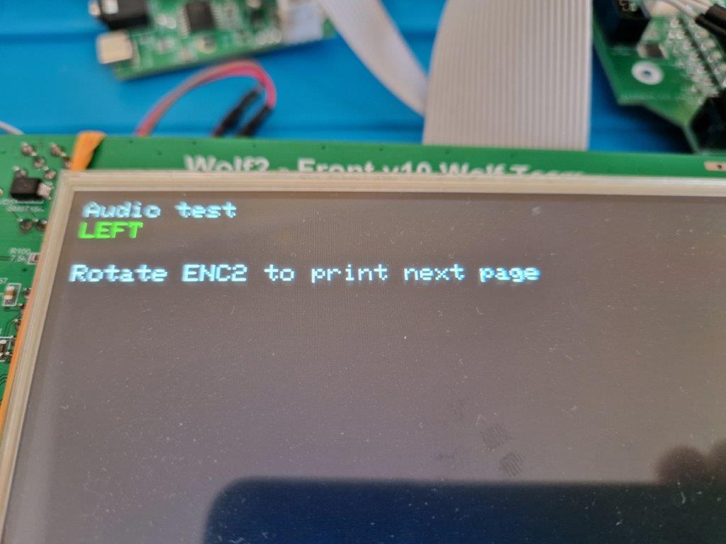

Tor odbiorczy zachowuje się identycznie na wszystkich pasmach, nawet na UKF 88-108MHz. Słychać cichy szum i stosunkowo silne trzaski. Smetr skacze ale utrzymuje się na dużych wartościach, niezależnie czy antena podłączona czy nie. Uruchomiłem funkcję selftestu i takie mam wyniki:
