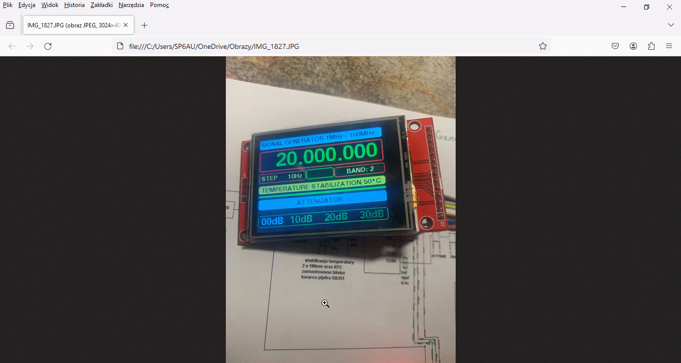

"Jak kompilujesz ten pierwszy program:
eep_GEN_SYG.ino , to nie zapisujesz w ogóle eepromu."
To po co go kompilować ?
Zdaje się,że to chyba jest dla mnie za trudne.
Plik eep jest za duży do wpisania do eeprom.
Wpisany do flash daje te cyfry.
Plik Gen_Syg.ino wpisany do flash daje ładny kolorowy widok i tyle.
Nie działa enkoder ani przyciski.
Słowo jeszcze do Jerzego.Najpierw muszę uruchomić część sterującą a potem dopiero Si5351.
Ekran jest na razie zawieszony
W jaki sposób robi wpisy jak nie jest zapisany.Nie da się go wprowadzić do eeprom bo jest za duży.
Oba projekty też są razem za duże do flesh-a
Tak wygląda ekran z wsadem Gen_Syg.ino
