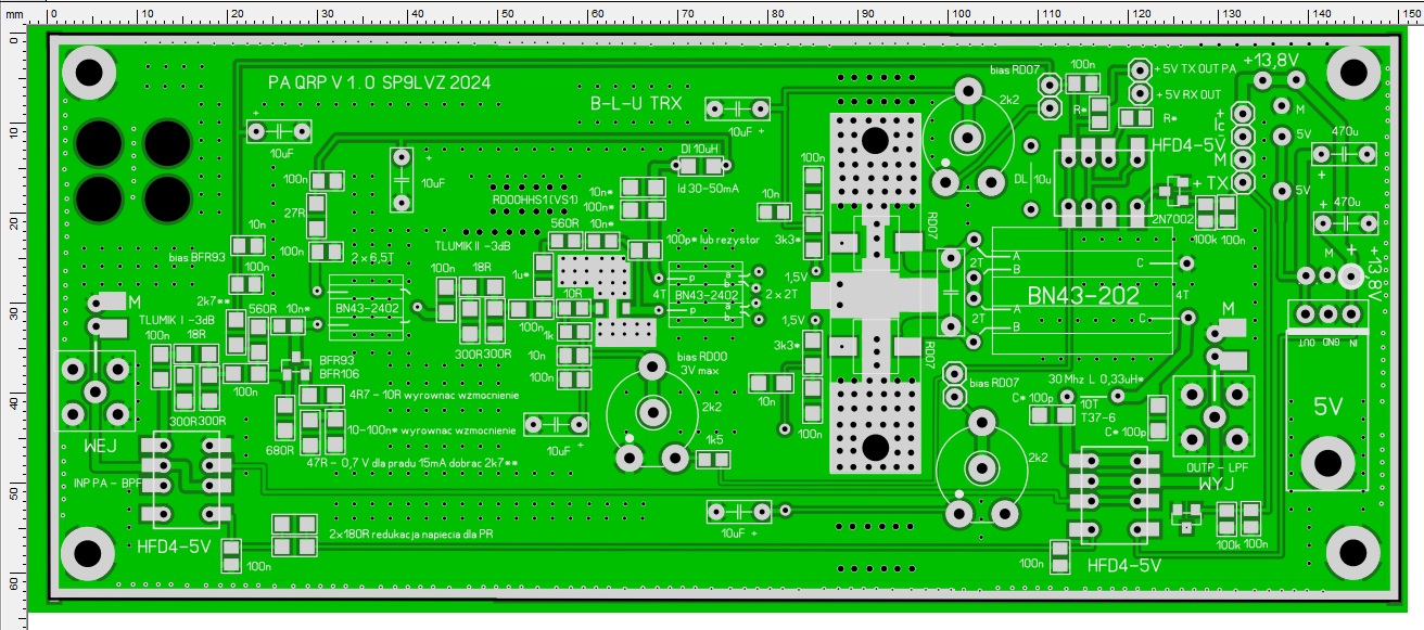

Po szacunkowej kalkulacji nie powinien przekraczać kilkunastu watów licząc całość TRX. Część odbiorcza powinna się zamknąć w ok. 400mA (FT-817 ma 450mA). Wszystko też zależy co będzie włączone np. ATT/PRE AMP i poziom mocy audio to dodatkowe pobory prądu. Natomiast przy nadawaniu dojadą prądy spoczynkowe tranzystorów wzmacniacza TX i prąd potrzebny do wysterowania do zakładanego poziomu 3W... Stopnie sterujące zakładam że będą na poziomach nie większych niż 30+50mA. Natomiast RD07MUS2B w karcie katalogowej podają parametry (7W) przy prądzie 250mA, ale napięciach poniżej 10V. Zakładam że zasilamy z 13,8V, będą mniejsze moce, układ przeciwsobny, dzięki temu będzie można prawdopodobnie ustawić mniejsze prądy spoczynkowe. To jest do przetestowania/ustawienia przy jakim minimalnym prądzie spoczynkowym będą pracować bez zniekształceń. Być może wystarczy 250 mA na oba tranzystory. Porównując do RD16HHF - te są prądożerne (350-450mA na tranzystor).
Przy sprawności RD07MUS2B powyżej 60% i mocy outp 3W moc dostarczona była by potrzebna 5W. Sumując to wszystko pobór powinien się zamknąć w wartości ok. 1A, czyli mocy 14W.

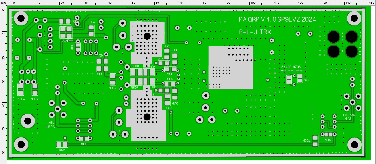

Przekonsultowałem z Rafalem (AVS) temat odprowadzenia ciepła z tranzystorów (montaż powierzchniowy) i obecnie tak by wyglądała PCB. Jest możliwość dokręcenia dodatkowego radiatora, który trzeba by wykonać indywidualnie (coś w kształcie mostka jak w Radmorach FM3001). Są duże przelotki, które będzie można wypełnić cyną i odkryte pady do lepszego odprowadzenia ciepła. Jeszcze z tego BFR93 jakoś poprawimy odciągnięcie ciepła i bardziej ogólnie podziurkuje płytkę.
