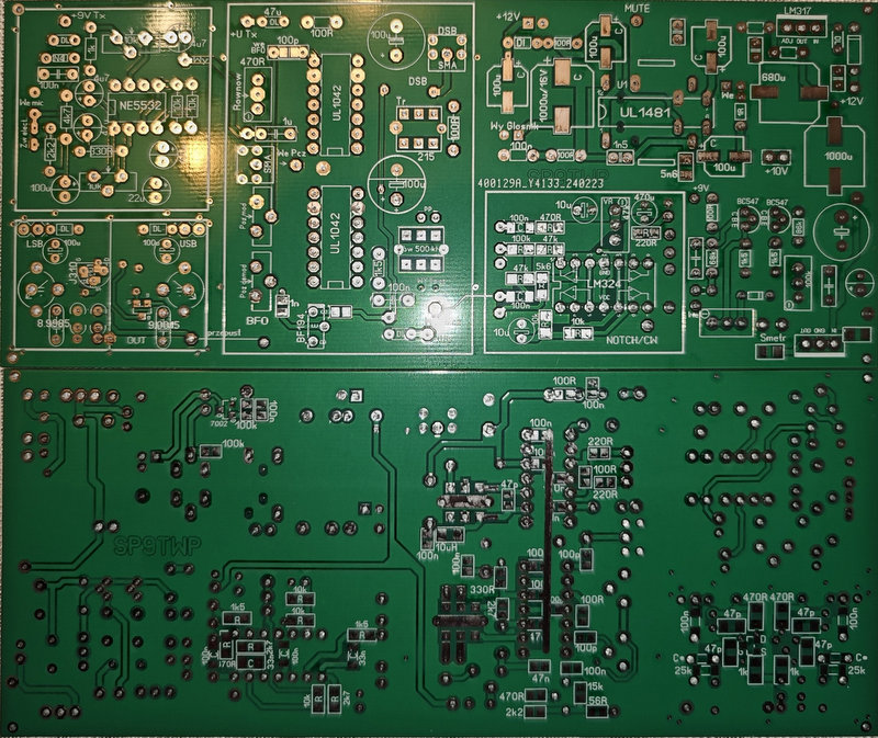

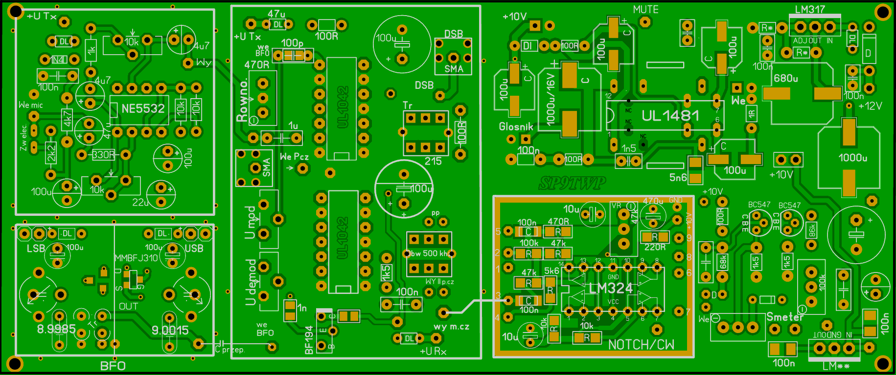

Pcb pcz z poprawkami zgłaszanymi przez Piotra.
Dodano wzmacniacz smetra oraz dodatkowy tranzystor przy ARW, oraz kosmetyka .
Płytka BFO mieszacz/modulator, m.cz na Ul1481.
Wzmacniacz mikrofonowy na NE5532.
Aby wykorzystać przestrzeń na pcb dodałem wzm smetra ,dodatkowy stabilizator .
W części filtra notch (mały błąd brakuje numeracji do przełącznika).
Mam do zbycia 8 szt (pcb bfo/mieszcza/mcz 20zł +przesyłka ).
