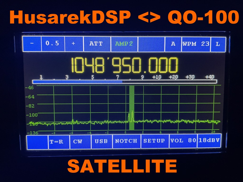

HusarekDSP <> QO-100 satelita geostacjonarny pełna współpraca od dziś.
Od dziś mój HusarekDSP współpracuje z satelitą geostacjonarnym QO-100.
Link poniżej można posłuchać, jak HusarekDSP odbiera QO-100 f=10489498.41Hz Lower beacon.
Portable QO-100 setup:
RX Path: Antena offset 60cm, transverter przyantenowy sprowadzający sygnał odbiorczy w zakres pasma 10m dokładnie od 29,000 do 29,500 MHz.
TX Path: Husarek DSP, dalej konwersja z 29,00 MHz do 2.4GHz, PA=2 waty i antena Helikalna.
Link do audio: https://sq2rh.it2.pl/audio/HusarekDSP_QO-100.MOV
Vy 73 Roman SQ2RH
