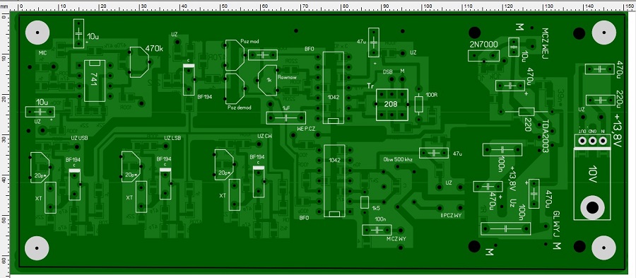

Zrobiłem projekt PCB modulatora/demodulatora na UL1042 wraz z BFO. Płytka jest rozmiarów podstawowej płytki wzmacniacza p.cz. Dodałem do płytki wzmacniacz audio na TDA2003 (wg wersji wcześniej przedstawionej), stabilizator napięcia do zasilania BFO oraz pozostałych modułów. Jeśli ktoś zmontował już płytkę do TDA2003, to można ją "nadkręcić" do obecnej bazowej lub usunąć tą część z PCB. Demodulator zawiera drugie wyjście (opcja jako II mieszacz) do ew drugiej p.cz. np. na 500kHz filtr elektromechaniczny. Na płytce są trzy generatory BFO, można skonfigurować moduł wg. własnych potrzeb. Dla testów porównywania odbioru można zrobić detekcję sygnałów na I p.cz. (9Mhz) i wykorzystując opcję - jednocześnie drugi demodulator na II p.cz. (500 kHz). Po dodaniu przełącznika możemy mieć możliwość odbioru w dwóch wersjach układowych.
Może uda mi się w najbliższym tygodniu zrobić PCB i przetestować całość ze wzmacniaczem p.cz..
Załączam schemat, print screen i lay.
