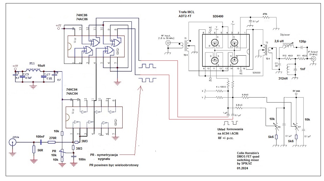

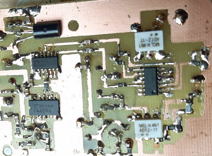

Jeśli jest ktoś zainteresowany szerszym eksperymentem z p.cz. na mosfetach, to zrobiłem trzecią wersję mieszacza z wykorzystaniem klucza analogowego na DMOS SD5400 (smd). Planuję go przetestować w kompletnym odbiorniku z naszą p.cz. Układ mieszacza pierścieniowy (okrojona wersja H mode) wg. koncepcji Colina Horrabina (G3SBI SK). Zmieniłem jego wersję kształtowania sygnału heterodyny z 74H74 (co wymaga podwojenia częstotliwości heterodyny), na moją wersję z HC04 i HC86 (steruje się częstotliwością heterodyny).

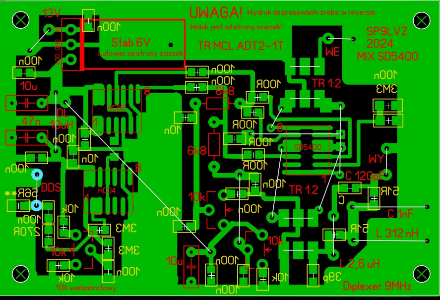

Układ pracuje od pierwszego włączenia - test mieszacza wykonałem. Płytka testowa - prasowanka, wymaga krosów. Gdyby byli chętni do takiego rozwiązania mieszacza, to zdecydował bym się przeprojektować na profesjonalną PCB z płytkarni - dwustonną bez krosów (realizacja na luty). Najważniejsze, że układy SD5400 są nadal dostępne z krajowym sklepie TVSAT-SHOP. Na ten moment nie jestem w stanie określić czy ten mieszacz nadawał by się bez problemów do nadajnika (teoretycznie tak), ale doprojektował bym przekaźnik sygnału, tak by płytka "pasowała" do koncepcji naszej p.cz.
p/s moduł detektora SSB/CW i modulatora DSB na UL1042 w trakcie przygotowań.
