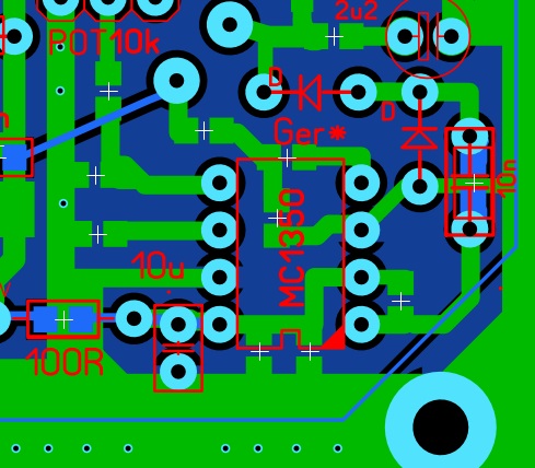

Dziękuję za sprostowanie... schemat już podmieniłem. Proszę się nie martwić, na PCB wyprowadzenia MC1350 są poprawne! Wersja pierwsza PCB była uruchomiona i było OK :-).
PCB było weryfikowane z kartą katalogową MC1350, a nie ze schematami.
Schemat jak chyba można zauważyć "zmodyfikowałem" ze schematu p.cz. F6CER z "Poradnika UKF... " i tak to bywa nawet w zacnych publikacjach - są błędy. Sprawdziłem też teraz w broszurze F6CER (skąd w "Poradniku ..." ten błąd?), ale F5CER sygnał obierał z pin 8 a pin 1 ma na "plusie".
Dla "zainteresowanych" by odetchnęli z ulgą fragment PCB z MC1350.... :-)
