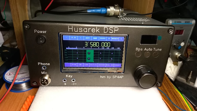

Witajcie. Wszystkiego Naj z okazji Świąt i zbliżającego się nowego roku.
W końcu udało mi się wystrugać obudowę dla Husarka. Jeszcze trochę kosmetyki w postaci ramek wokół wyświetlaczy, aczkolwiek jakoś się z tym nie spieszę, bo ta szczelina i widoczne ścieżki dotyku nie przeszkadzają aż tak bardzo Wink
Końcówka mocy jest trochę inna niż w tym projekcie bo oparta na pomyśle W6JL aczkolwiek zastosowany driver 2W - dwupasmowy, na razie ogranicza pracę do 80m/40m, ale to następny krok do wymiany po dokończeniu ATU100. Jest w formie wymienialnego modułu i koniecznie chciałem końcówkę wypróbować więc zostało to co jest. Na wyjściu około 40W.
I co najbardziej mnie cieszy, pomimo kilku sugestii że ten wzmacniacz słabo chodzi na SSB. Zrobiłem kilka łączności 80/40m i wszyscy potwierdzają dobrą jakość modulacji, więc jest super jak za końcówkę 50W za kilka złotych Wink
