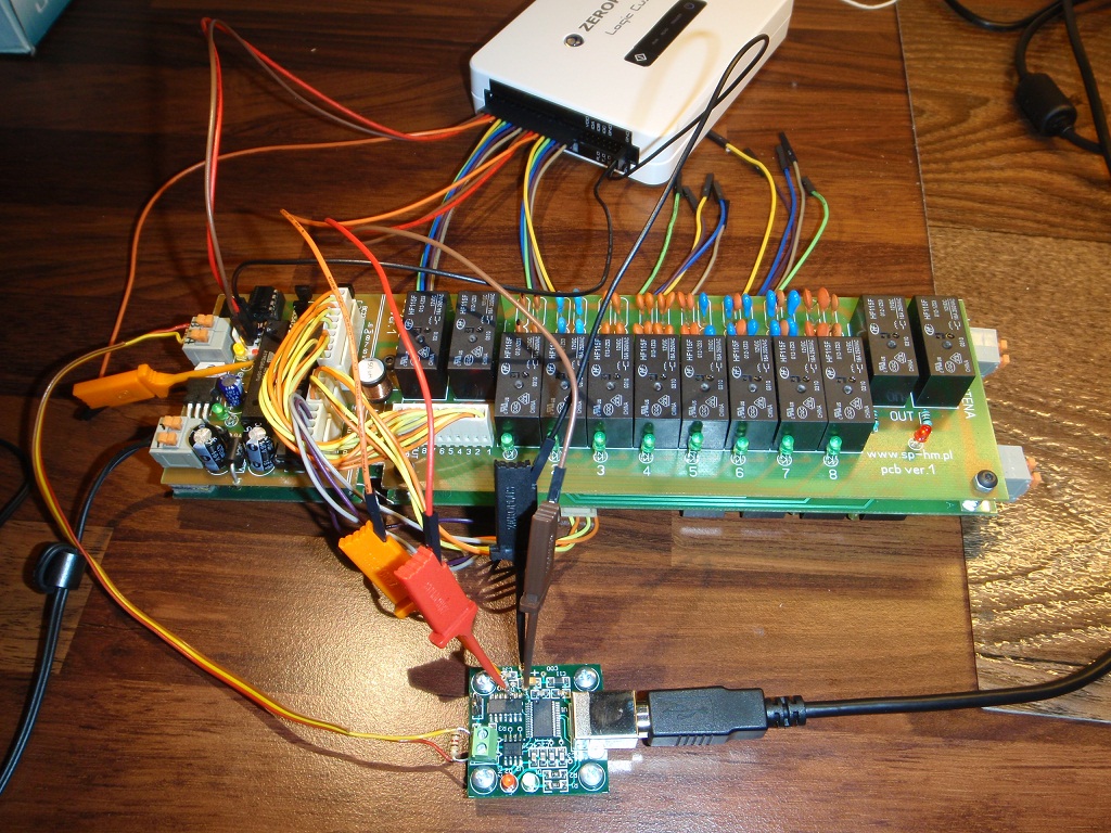

...kilka obrazków kolorowych Big Grin

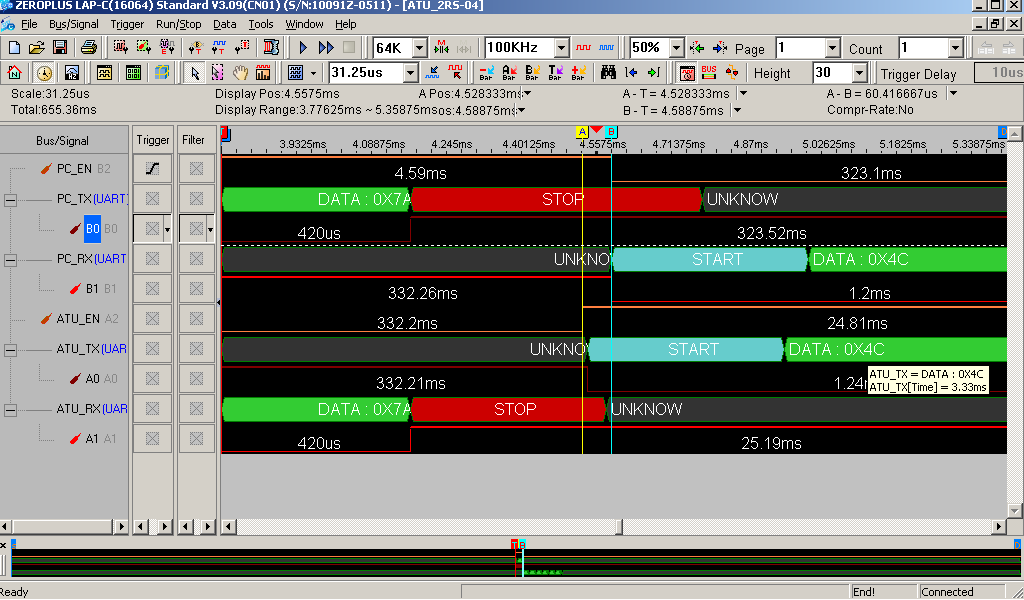

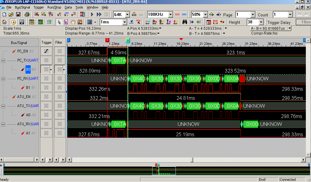

Analiza transmisji po RS485
