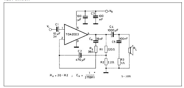

Zrobiłem PCB pod wzmacniacz m.cz. na TDA2003. Pierwotnie myślałem, by połączyć do z demodulatorem (którego nie ma na płytce p.cz. z mosfetami). Jednak po przemyśleniach płytkę BFO, demodulatora (CW/SSB) , modulatora SSB proponuję wykonać oddzielnie bo może będą różne wersje.
TDA2003 - dlaczego?:
- ma bardzo niskie szumy własne, które nie przeszkadzają przy słuchaniu na słuchawkach, w głośniku ich nie słychać,
- jest stosunkowo dużej mocy co zapewnia dużą dynamikę bez zniekształceń,
- ma duże wzmocnienie, które można dopasować elementami sprzężenia zwrotnego,
- można ukształtować charakterystykę przenoszenia elementami sprzężenia zwrotnego RC,
- można zasilać z napięcia 13,8-15V,
- stosowałem go już w innych konstrukcjach,
- jest tani.
W załączeniu PCB którą wykonałem testowo, zmontowałem, działa zgodnie z założeniami.
