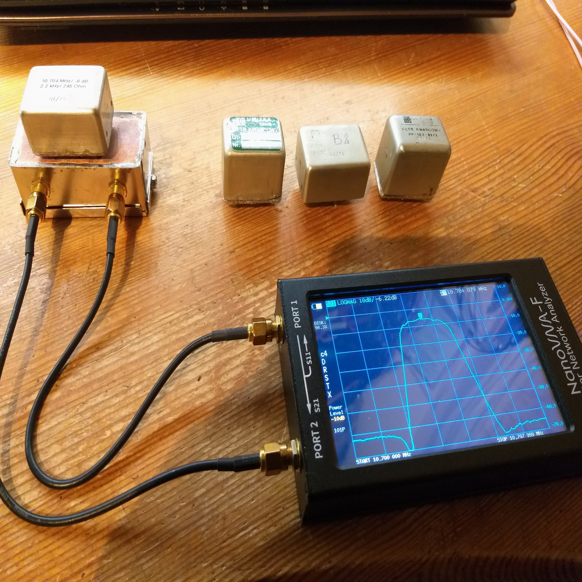

O ile dobrze pamiętam to filtry z literką A miały odstęp 25 kHz, a te z literką B 12,5 khz, ale mogę się mylić.
Filtr złożony w 2015 roku, 10,7 MHz, nie pamiętam z jakiego filtru. Wąski 2,2 kHz - 8 kwarców, tłumienie -6 db, oporność 245 ohm.
Obudowy filtrów są różne. Te na zdjęciu od lewej PP10,7-A2, środkowy PP10,7-B2,
ostatni PP10,7-B2/2. Ten pośrodku ma identyczą obudowę jak PP9. İmage
