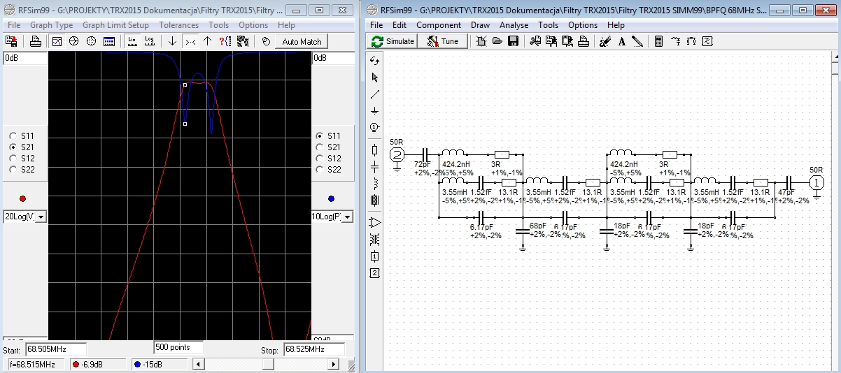

Jeżeli filtry overtonowe, to trzeba zwrócić uwagę czy trzecia czy piąta harmoniczna. Mam zamiar kupić 68MHz ale nie wiem czy napewno trzecia, bo specyfikacja na dwoje wróży. Mam dwa kwarce 68MHz 3 ov. i opracowałem filtr 4-kwarcowy serial na tę częstotliwość, po dokonaniu odpowiednich pomiarów parametrów kwarców. Jako projekt wychodzi nieźle, ale tłumienie dosyć duże: -6.5dB (Hi)
