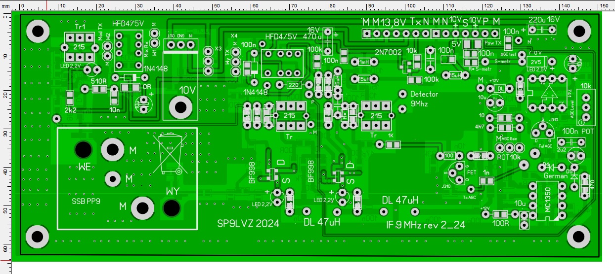

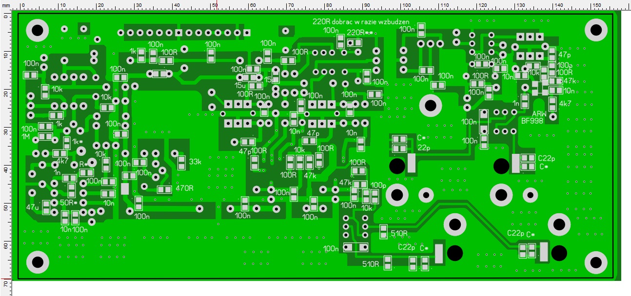

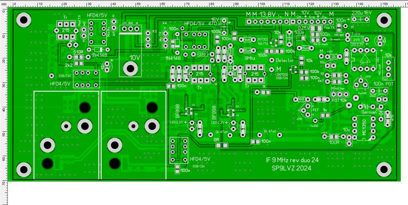

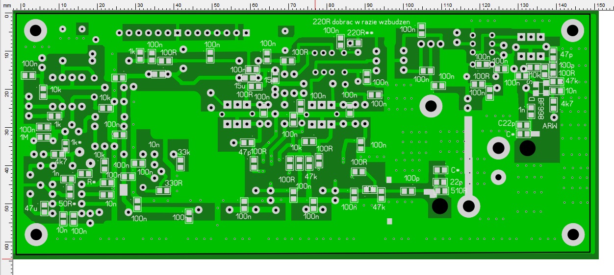

W załączeniu widoki obu wersji płytek jedno i dwu filtrowej. Jeszcze w poprawkach (to nie jest ostateczna wersja) ale widać jakie elementy będą użyte smd/dip - kilku kolegów o to pytało.
Otwory - tam gdzie są piny do lutowania filtru PP9 są zrobione z uwzględnieniem tego wypustu co jest w filtrze, w wersji dwufiltrowej w drugim filtrze zrobię mniejsze otwory jako pin do lutowania.
W planie mam też płytki pod home-made filtry 6-cio kwarcowe drabinkowe na płytkach tak jak PP9, więc można będzie zrobić własne filtry i wstawić je w to miejsce. Takie ustandaryzowanie ułatwi montaż układów na przyszłość.
