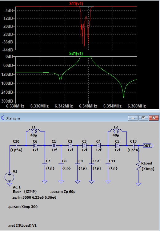

Hej, Piotrze, chyba trochę sobie utrudniasz życie w kwestii symulacji S11. Wystarczy nazwać obciążenie i wpisać "magiczną" formułę ".net .."
Mój filtr nie jest najładniejszy (S11 mógłby być lepszy) ale nie o to chodziło.
