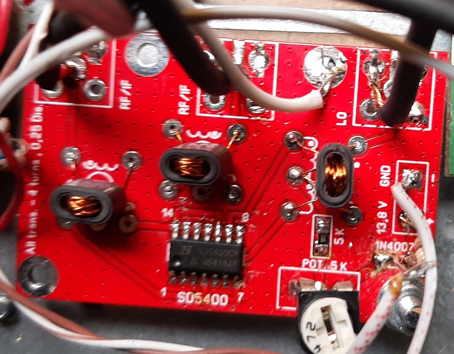

W mixerze na SD5400 użyłem małych rdzeni dwu otworowych, ale nie znam typu. Nawinąłem 3 uzwojenia po ok 7zw (do max wypełnienia na ciasno). Zmierzyłem na VNA przenoszenie transformatorów od 1,8-30 Mhz, czy nie wprowadza strat na niskich częstotliwościach RF. Tak robię jeśli nie znam rdzeni - mierzę - ile potrzeba zwojów do przenoszenia w wymaganym zakresie.
W złączeniu zdjęcie zmontowanej testowej PCB mixera.

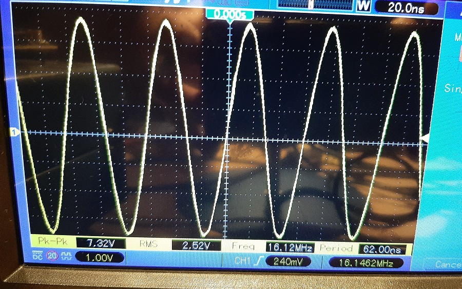

Co do sygnału z heterodyny to podaje sygnał sinus z AD9850 (co nie jest najlepsze bo wiadomo jaki AD generuje sygnał wyjściowy ale wygodne do testów). Sygnał z DDS wzmacniam do poziomu minimum +17dBm (dla 40m - 16 Mhz heterodyna - ok 2,5 V rms, 7,3 V p-p). Aktualnie wykorzystuję już inny wzmacniacz heterodyny w układzie przeciwsobnym, który daje mi bardzo duże sygnały. Mieszacz pracuje już od +7dBm, ale wymaga minimum +17dBm. Podaję sygnały z heterodyny od +17 do +23 dBm (nierównomierność z DDS i wzmacniacza) ale jest ok nawet przy takiej zmianie poziomów. W załączeniu zdjęcie poziomu sygnału na wejściu SD5400 dla pasma 40m. Co ciekawe, przy tych poziomach heterodyny podawanej na mieszacz, od strony anteny i IF sygnał heterodyny jest na poziomie mV czyli izolacja wychodzi powyżej 40 dB.
Niestety przy takim poziomie wzmocnienia heterodyny zaczyna być słychać niepożądane produkty z DDS - i chyba mieszania tych śmieci (odbiornik jest za cichy i słychać wszystko jeśli coś jest nie ok).
