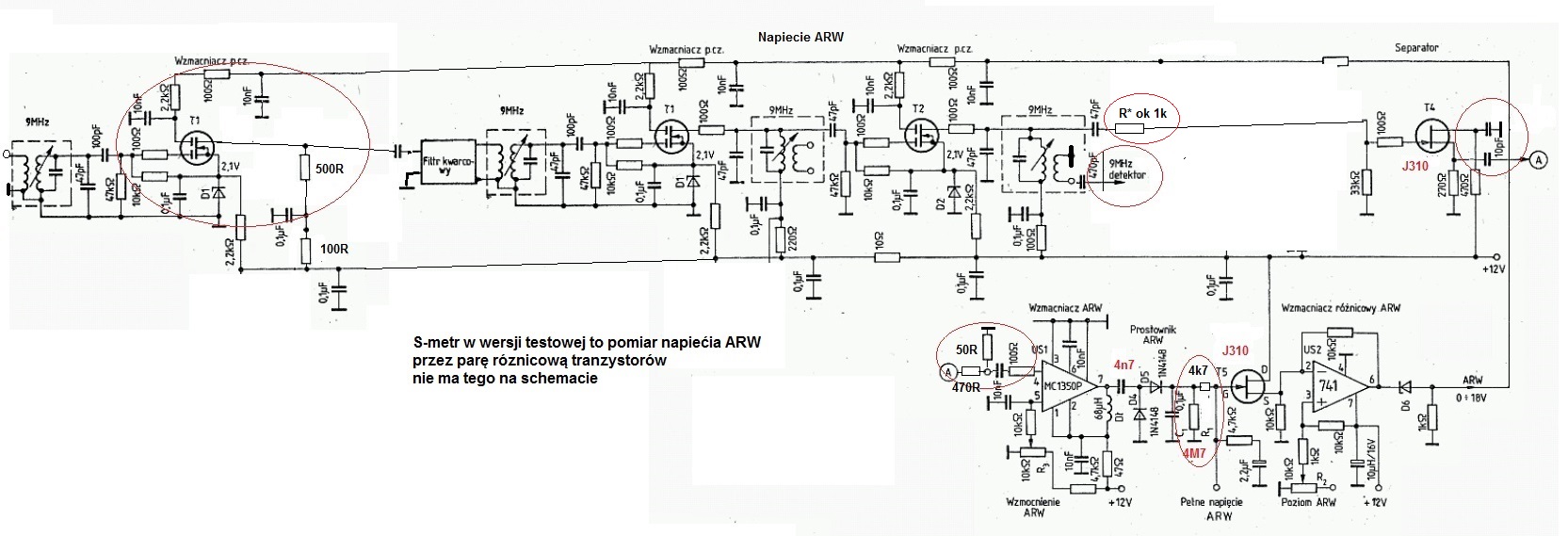

@ SP7CLB.... cewki 215 (dostępne jeszcze na znanym portalu) które ja użyłem mają odczep (6+9) i nic nie trzeba przewijać. Testowałem różne rozwiązania z tym oczepem i nie likwiduje to wzbudzeń w wersji p.cz. F6CER. Nowsze typy mosfetów BF998 robią większy problem ze wzbudzeniem niż BF964 itp.
W wersji zmodernizowanej - jeden mosfet przed filtrem SSB/CW (w miejsce stosowanego feta) i tylko dwa mosfety za filtrem - pozbyłem się problemu wzbudzeń i nie trzeba dawać żadnych rezystorów do obwodów. Taka wersja p.cz. pracuje mi najlepiej również pod względem pracy ARW.

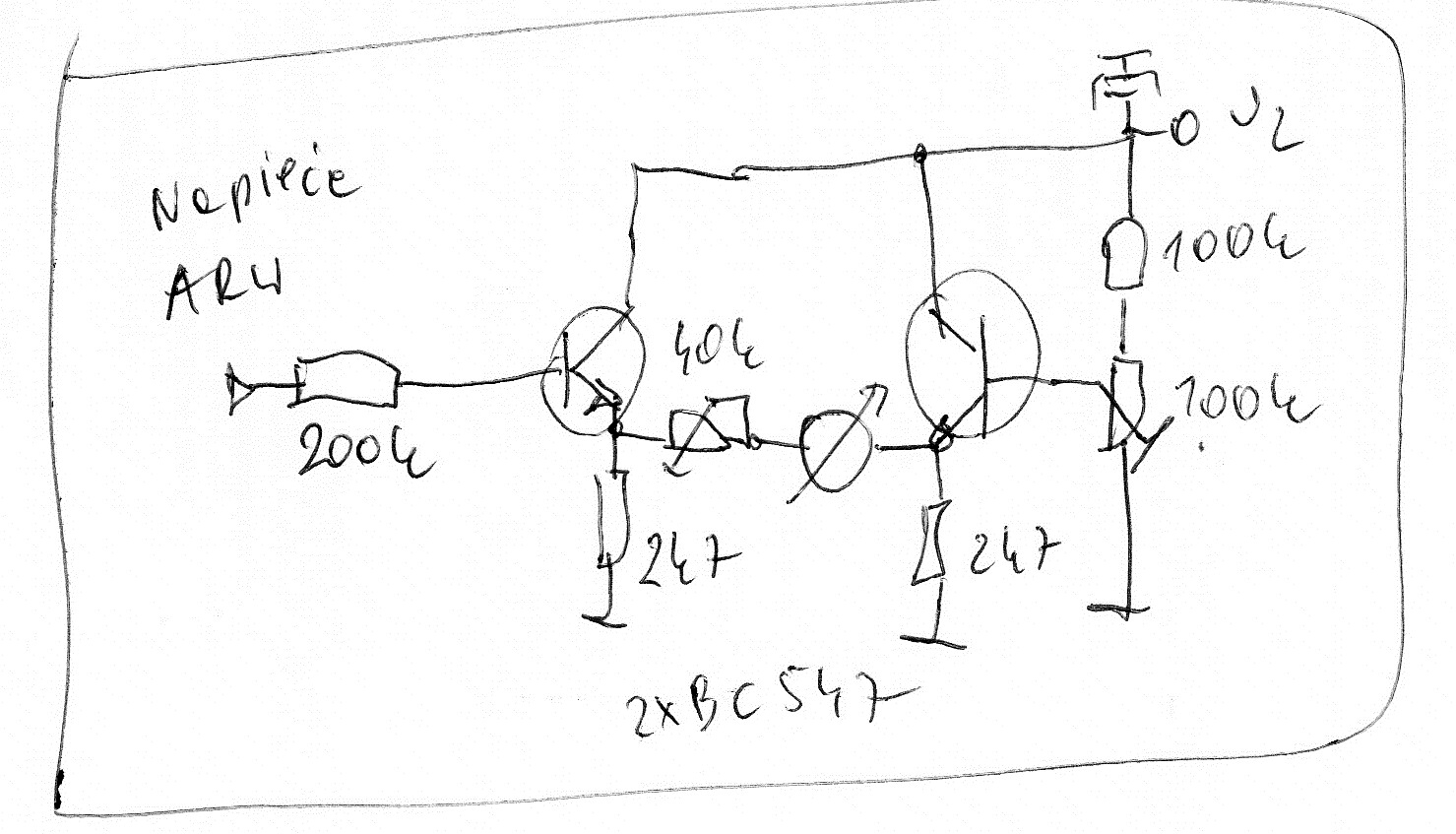

W załączeniu zrobiony na szybko zmodyfikowany schemat wzmacniacza, wersja którą oceniam jako najlepszą po wielu testach i testowy układ s-metr.
Kluczowe zmiany zaznaczyłem na czerwono.
Uwaga: - mosfet na wejsciu ma w drenie rezystor 500R dopasowujący do filtru i nie ma równolegle dławika, który jest potrzebny (wg mnie) w przypadku stosowania fetów...
- na schemacie nie ma szczegółów dopasowania filtru kwarcowego na wej i wyj.
