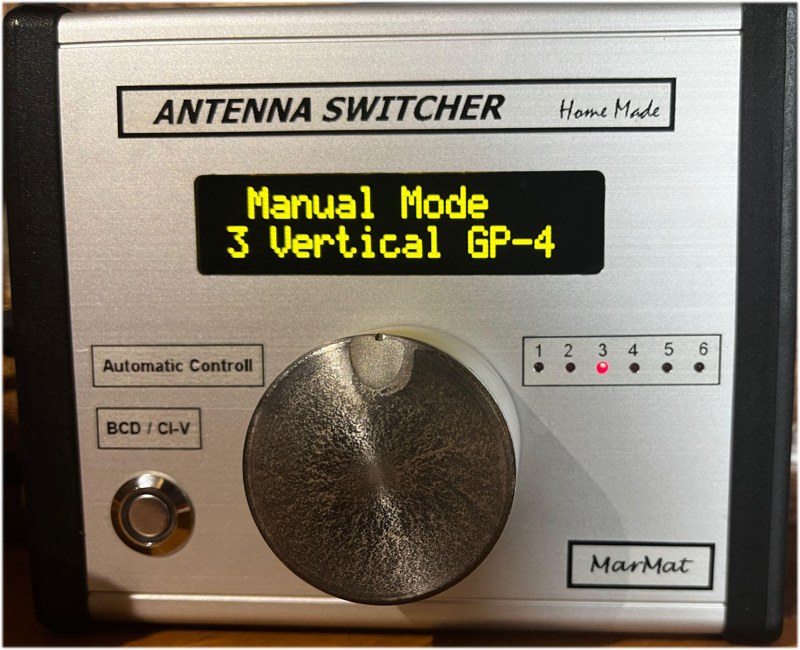

Nowa wersja sterownika:
Sterownik ma możliwość sterowania 6 kanałami-antenami, pracuje w trzech trybach:
1.Tryb ręczny MANUAL- Zmiana anten przez kręcenie enkoderem.

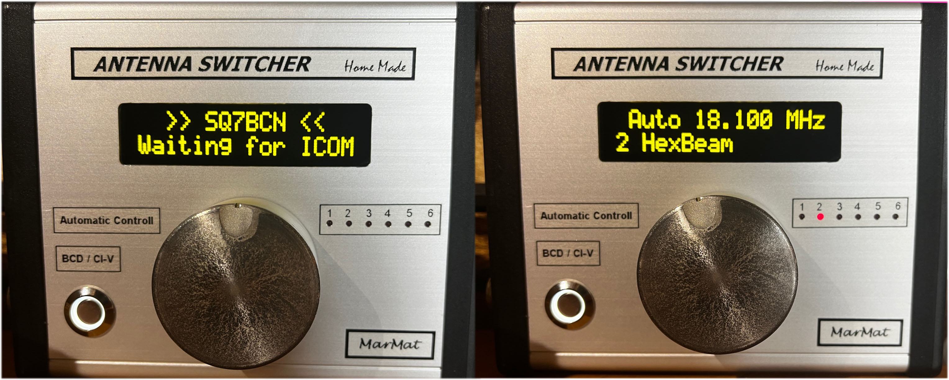

2.Tryb automatyczny AUTO-Icom – Sterowanie przez protokół CI-V
(wymagane połączenie z icomem kablem CI-V oraz ustawienie adresu i parametrów transmisji)

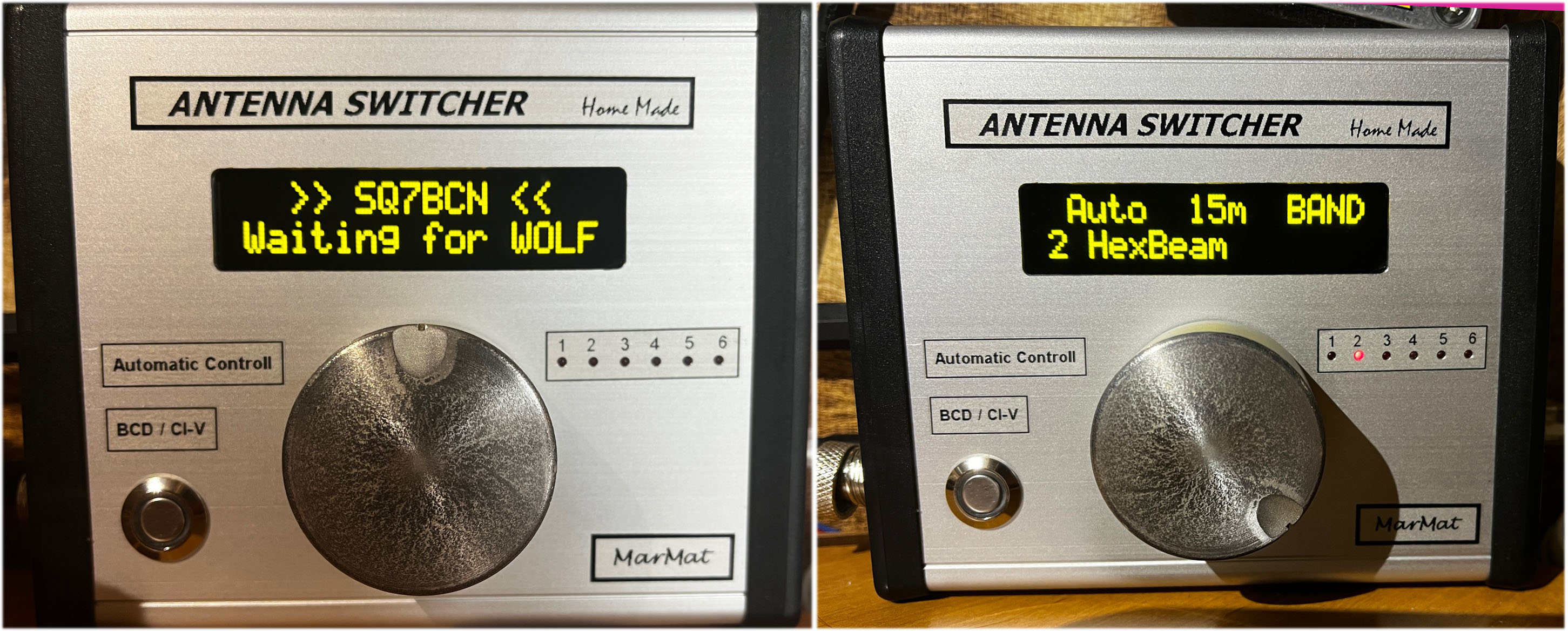

3. Tryb automatyczny AUTO-Yeasu(Wolf) – Sterowanie BCD
(wymagane połączenie z Yeasu BCD kablem 5 żył)
Dla każdego z 11 pasm amatorskich (160m-6m) możemy ustawić dowolną z 6 anten.
Między trybami AUTO przełączamy się przełącznikiem ic/Yeasu, do trybu MANUAL wchodzimy przez przekręcenie Enkodera, powrót do trybu AUTO przez naciśnięcie przycisku Enkodera (w zależności od przełącznika ic/Yeasu wchodzimy w odpowiedni tryb.
W trybie AUTO-Icom sterownik wyświetla częstotliwość oraz nr kanału i wybraną antenę.
W trybie AUTO-Yeasu-Wolf sterownik wyświetla pasmo oraz nr kanału i wybraną antenę.
Po za pasmami amatorskimi sterownik ustawia jedną antenę, można to ustawić dowolny kanał i np. podłączyć tam sztuczne obciążenie- OPCJA nie dostępne z MUNU SETUP.
Sterowanie wyjściami jest galwanicznie oddzielone przez transoptory przystosowane do przekaźników DC12V.
Komunikacja CIV również jest odseparowana od TRX przez transoptory.
Sterownik posiada możliwość komunikacji z icomem w obu kierunkach może wysyłać też komendy co jest bardzo przydatne np. przy ic-7300, naciśnięcie przycisku enkodera powoduje wysłanie komendy CI-V TRANSCEIVE – ON.
