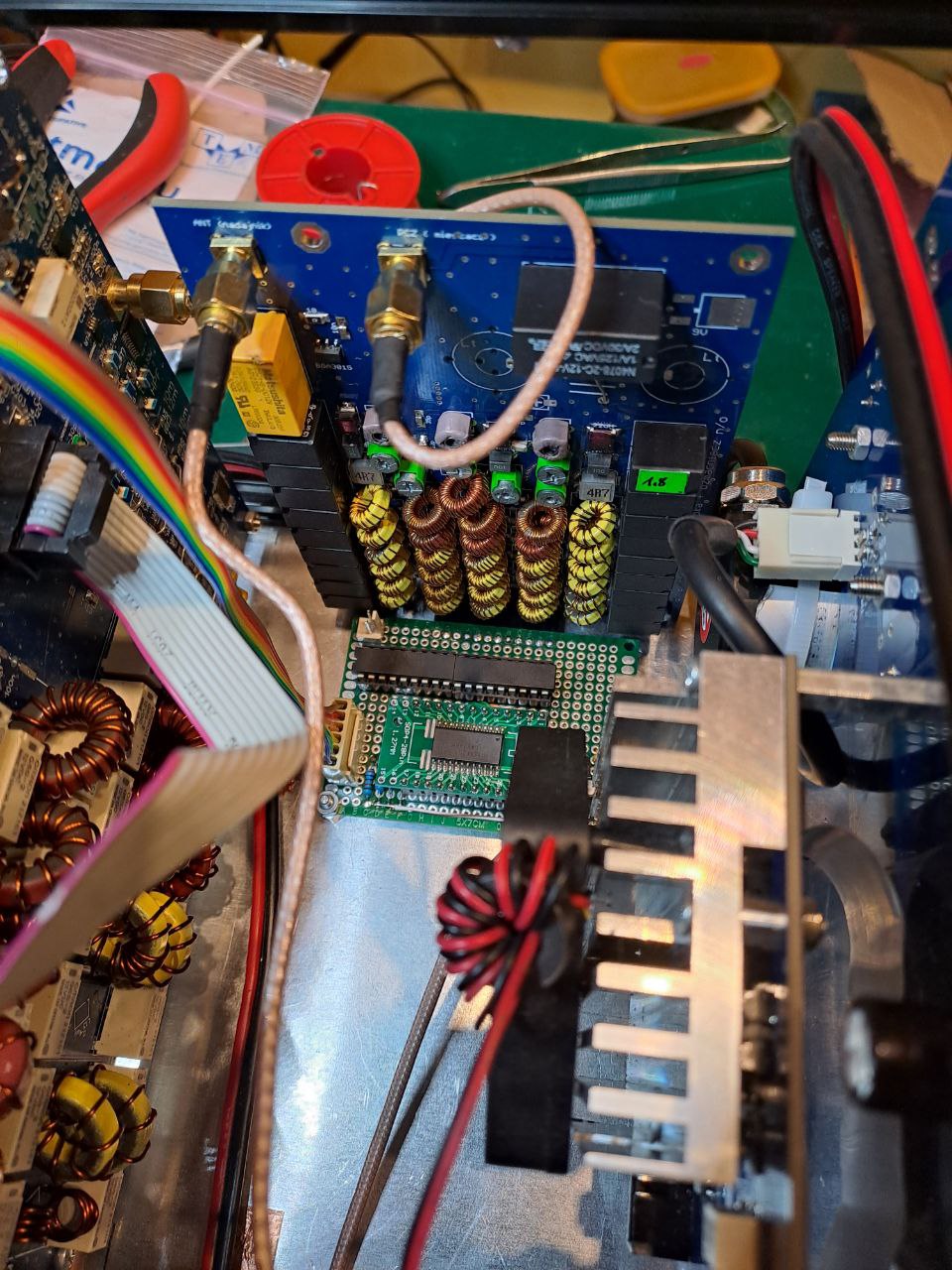

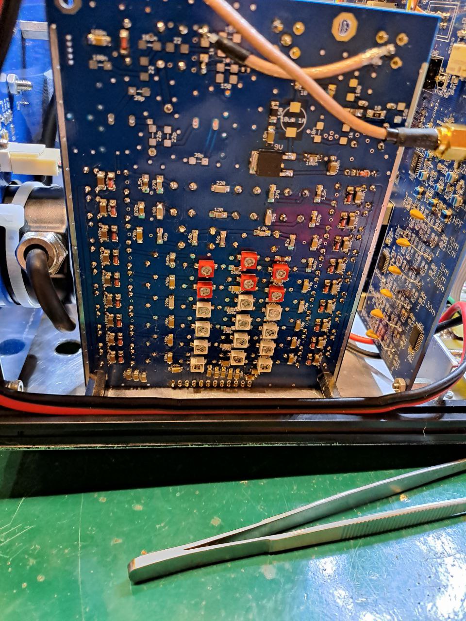

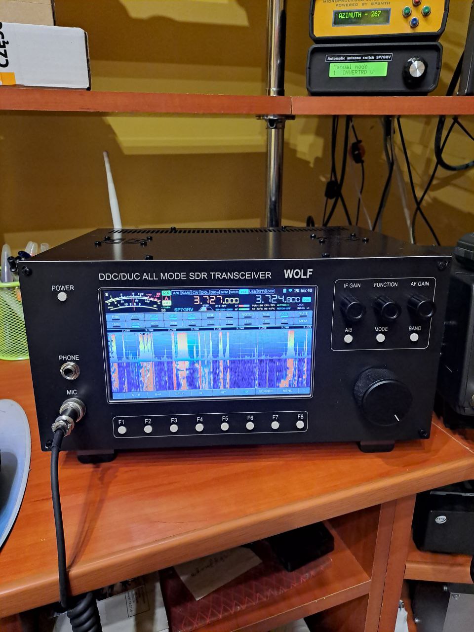

I na tym można uznać budowę Wilka zakończoną , KF łącznie z 50Mhz 100 W , dobudowane filtry pasmowe które w dużej mierze poprawiły jakość odbioru ,sterowanie wzmacniaczem i z komputerem bez problemowo działa , obudowa zmniejszona , pierwowzór był za wysoki. Jeszcze zostało dopracować sterowanie przełącznikiem antenowym z Wilka
