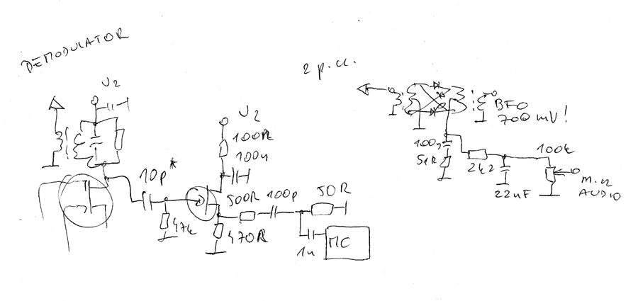

@ SP2SGA - jeszcze w temacie "demodulacji" na mieszaczu diodowym, to co Adam piszesz że słaby sygnał audio z demodulacji,.... przyczyny mogą być dwie:
- nie opanowałeś wzbudzenia wzmacniacza i nie będzie on wzmacniał sygnałów w tym przypadku,
- nie wiem jak podłączyłeś demodulator diodowy do płytki p.cz., ja nie korzystam z wyjścia na demodulator z feta (jak w układzie F6CER) tylko z uzwojenia wtórnego trzeciego obwodu rezonansowego mosfeta we wzmacniaczu. Sygnał na demodulator diodowy musi być podany z małej rezystancji. Nie ma żadnej potrzeby pobierania tego sygnały z feta który robi kolejny niepotrzebny element wzmacniacza na dodatek nie objęty ARW, a wyjście na drenie ma wysoką rezystancję - nie nadaje się do podania sygnału na demodulator diodowy...
Dren feta blokuję do masy i daję mniejszy rezystor w zasilaniu, a z feta "na dziś" biorę tylko sygnał do ARW ze źródła - czyli fet stanowi w tym przypadku niezbędny separator bo sygnał na ARW jest pobierany z obwodu rezonansowego trzeciego mosfeta.... co też mi się nie podoba... ten fet jest nie potrzebny - sygnał na ARW należy pobrać inaczej.
W Burzeninie jak zjadą się chętni w tym temacie, to bym porozmawiał jak zmodyfikować cały układ wzmacniacza,...
W załączeniu zmiany układu i jak prawidłowo podłączyć mieszacz diodowy jako demodulator - na wielu schematach w publikacjach jest to pokazane nie prawidłowo (jeśli chodzi o porty mieszacza do których są podłączone sygnały),...
