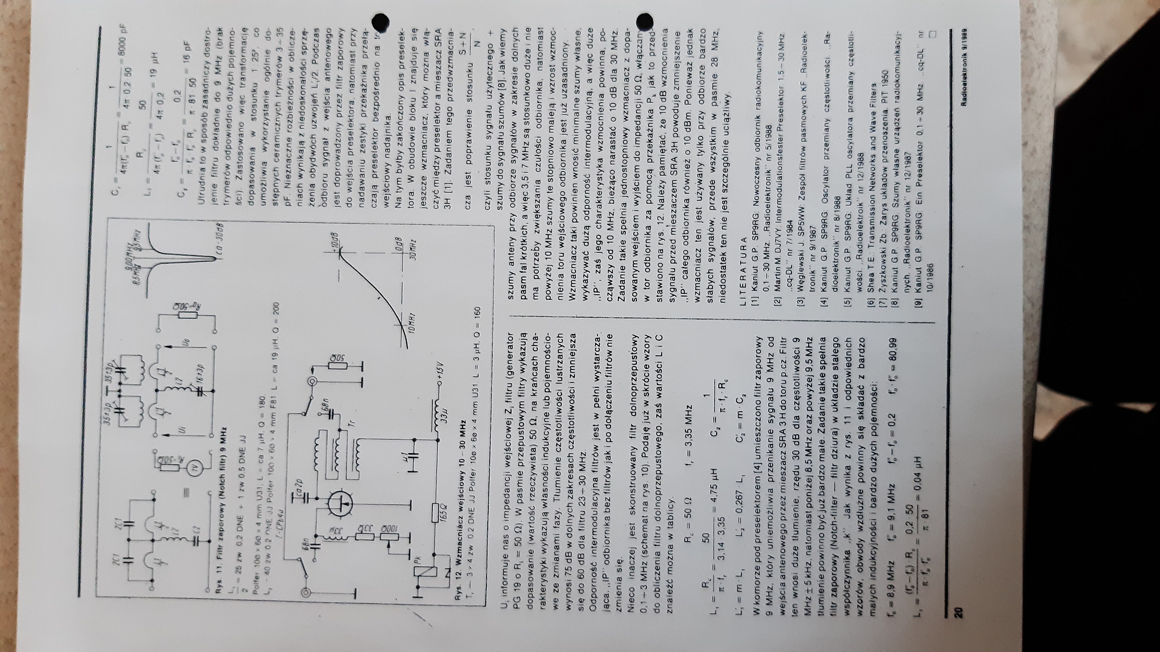

Tak się zastanawiam czy jednak nie zrobić wersji na 2 mosfetach
Pewnie będą za i przeciw. Myślałem też nad podobną wersją wzmacniacza przed filtrem. Ma to na celu unikanie wzmocnienia na niższych pasmach
a wzmacnianie na wyższych. Testu jeszcze nie robiłem.
Obecnie trzeci dzień słucham na podobnej zrobionej wersji na 2 mosfetach i w zasadzie słyszę to lepiej od mojego IC746.
Planuję wykonać płytkę testową dla 3 mosfetów i 2 filtrów kwarcowych.
Filtr 500 hz wymiarami jak PP9
Zawsze mogę jednego mosfeta nie dołożyć i mają być tam filtry kwarcowe przełączane też do tx.
Pr.det chyba zostawię w przypadku wersji z 2 mosfetami na ul1042.
Sprawdzałem też pr.det na mosfecie i raczej odpada.
Co o tym myślicie ? Zanim dotrze fabryczna płytka to poświęcę czas na wersję o której wspominam.
Załączam wspomniany wzmacniacz i Lay filtra 8 kwarcowego
