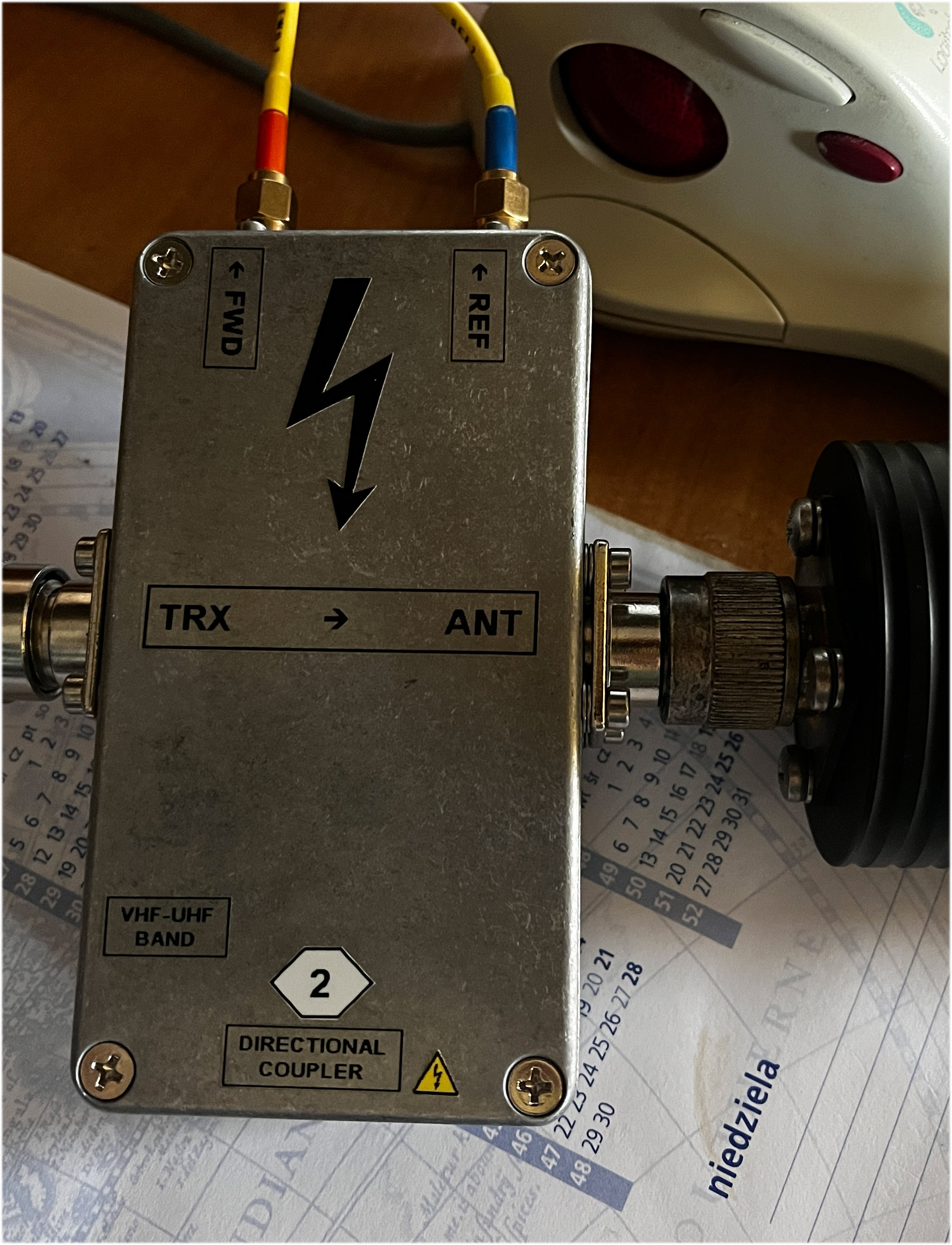

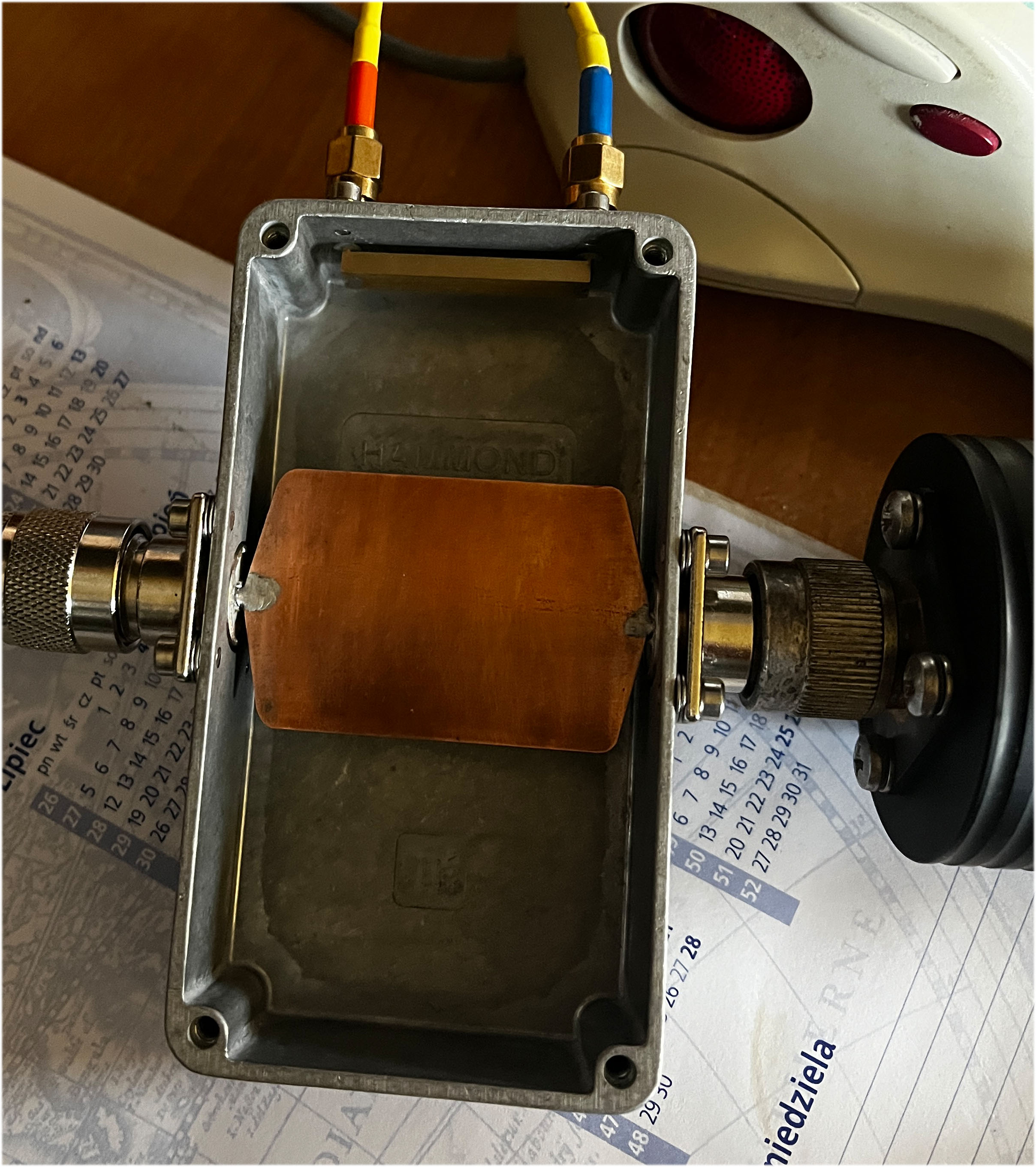

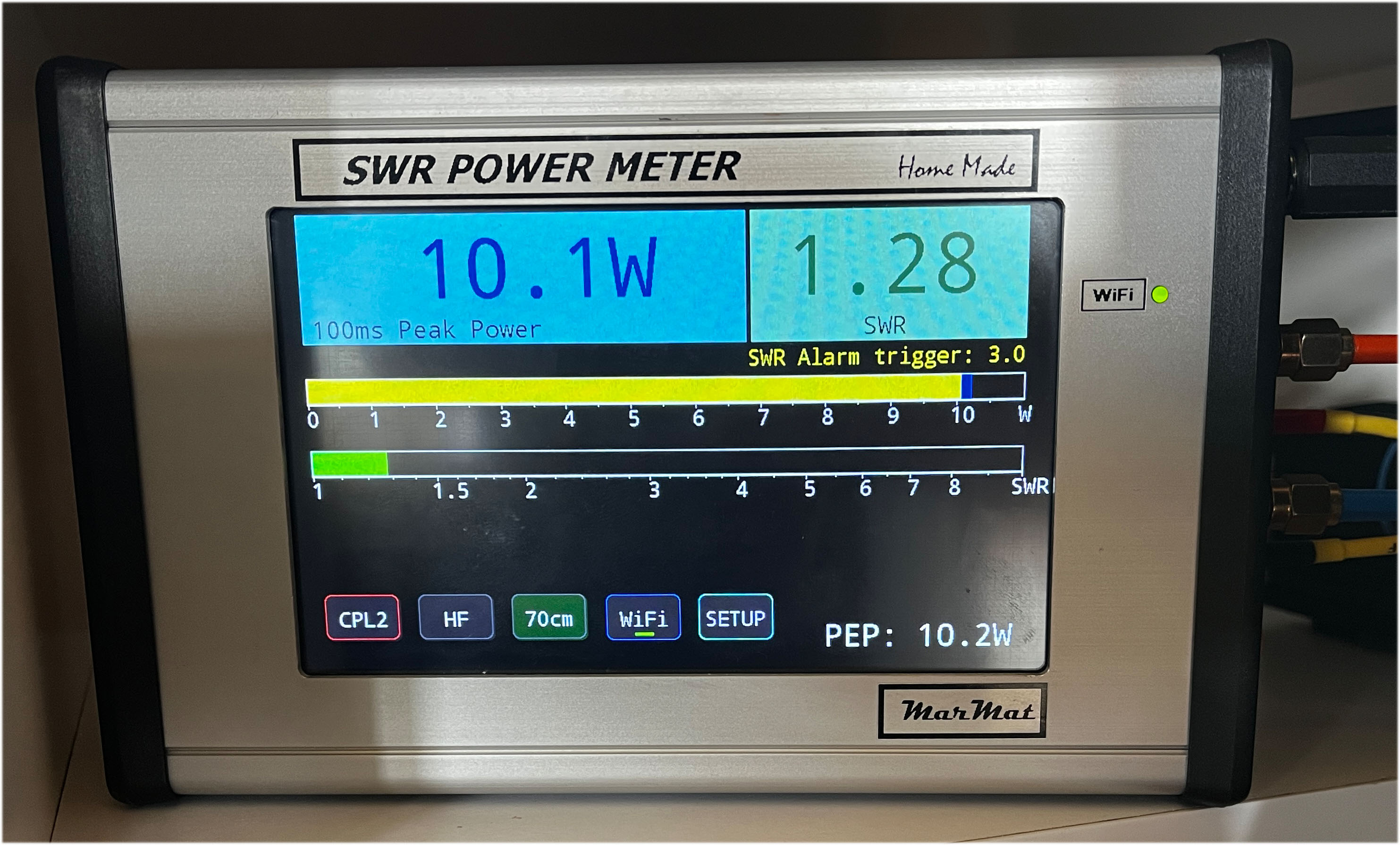

Wersja finalna miernika z mostkiem pomiarowym do 2.4GHz.
Miernik zapisuje kalibracje
Dla Coupler1:
HF oraz 6m
Dla Coupler2:
HF , 6m , 2m , 70cm
