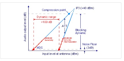

Pisałem właśnie wcześniej że odczucia użytkowników odbiorników nie pokrywają się z wynikami pomiarów, a dokładnie rankingów ARRL i QST Magazyn.
Jeśli rx pracuje dobrze w każdych warunkach i użytkownik jest zadowolony to jest ok. Natomiast wielu z nas chyba zna problem blokowania się odbiornika silnym sygnałem.
W tej przytoczonej wyżej prezentacji pisze o problemie pomiarowym, że odbiornikach SDR IP3 jest praktycznie nie mierzalny, a wg tego parametru były wcześniej robione rankingi.
W związku z tym najlepiej porównywać kilka parametrów, ale głównie wskazuje się obecnie na DR3 przy SDR-ach.
Definicyjnie zakres dynamiki mierzy się z poziomu sygnałów testowych, gdy sygnały intermodulacyjne osiągają poziom szumów podłogi. Można zdefiniować sobie każdy inny dowolny sposób robienia pomiaru - przy sygnale inermodulacyjnym S5 dynamika w pomiarze wyjdzie oczywiście lepiej.
Dlaczego dwa sygnały odległe o 2 kHz a nie o 20kHz? Bo przy pomiarze 2kHz dwa silne sygnały z boku częstotliwości odbieranej produkują w odbiorniku sygnały niepożądane w pasmie przepuszczania filtru SSB/CW. One najbardziej degradują czułość odbiornika.
Ostateczna ocena - to chyba jednak wrażenia odbioru samego użytkownika.
