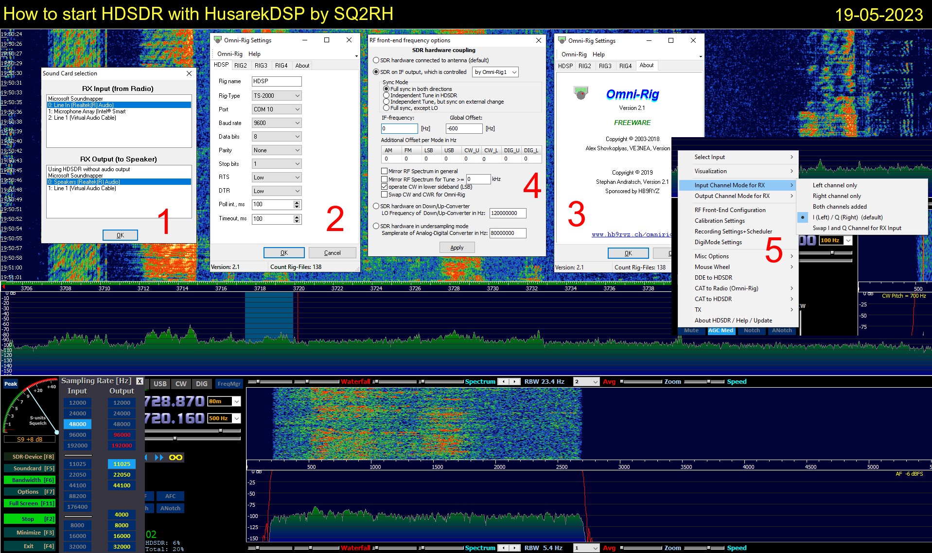

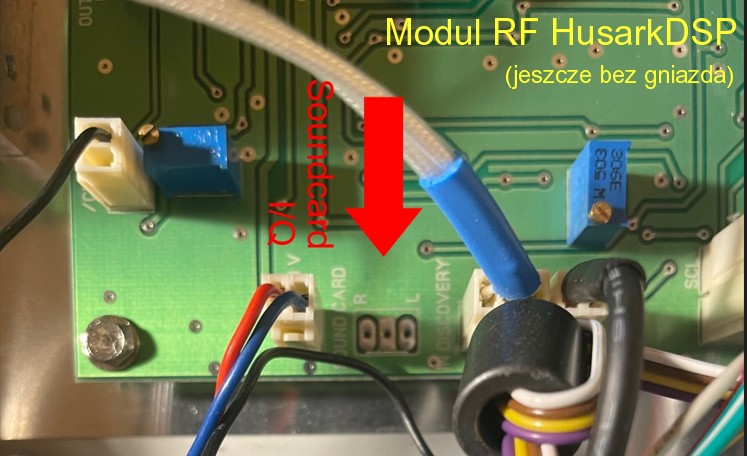

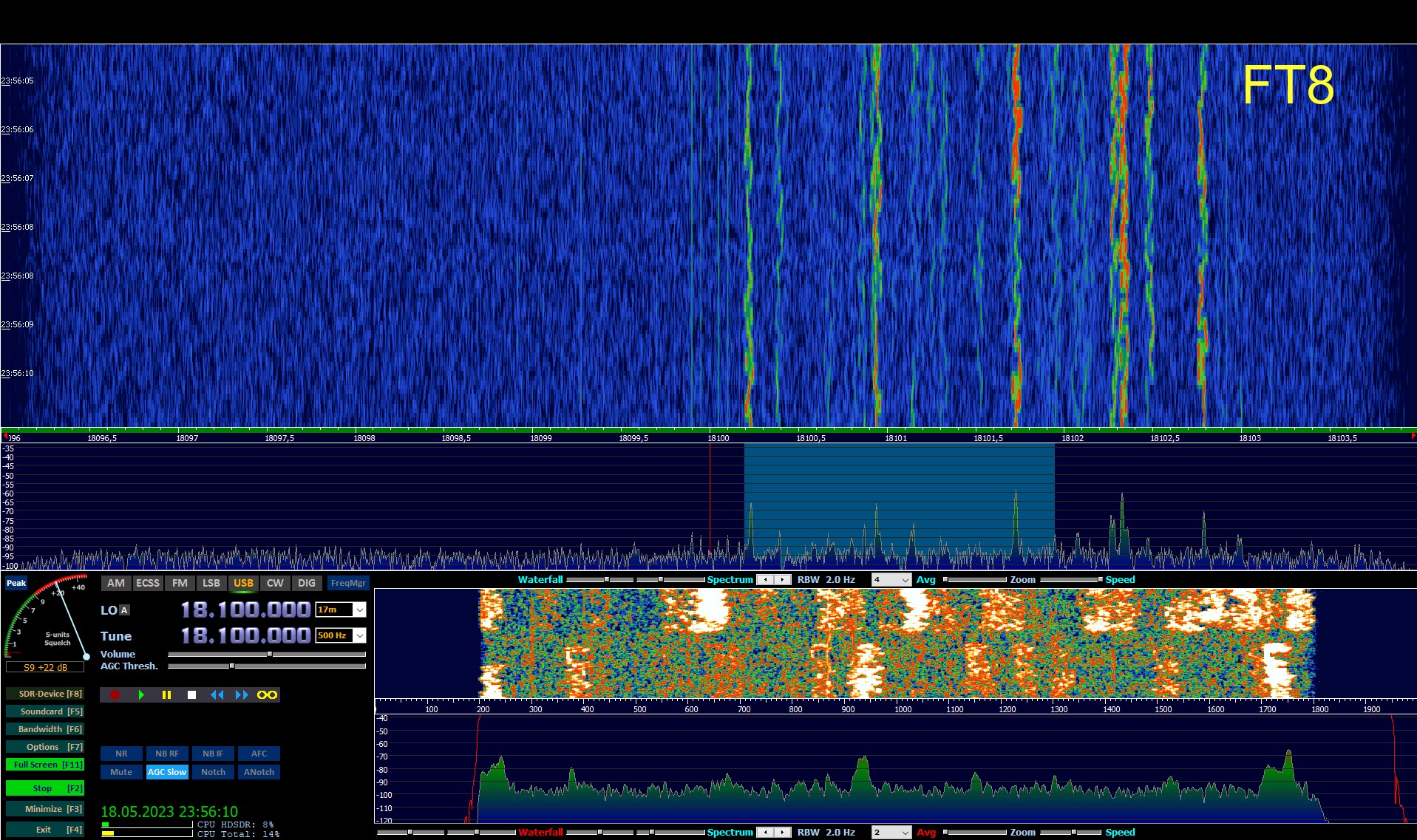

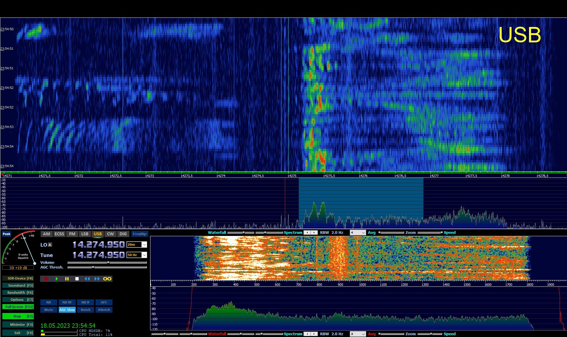

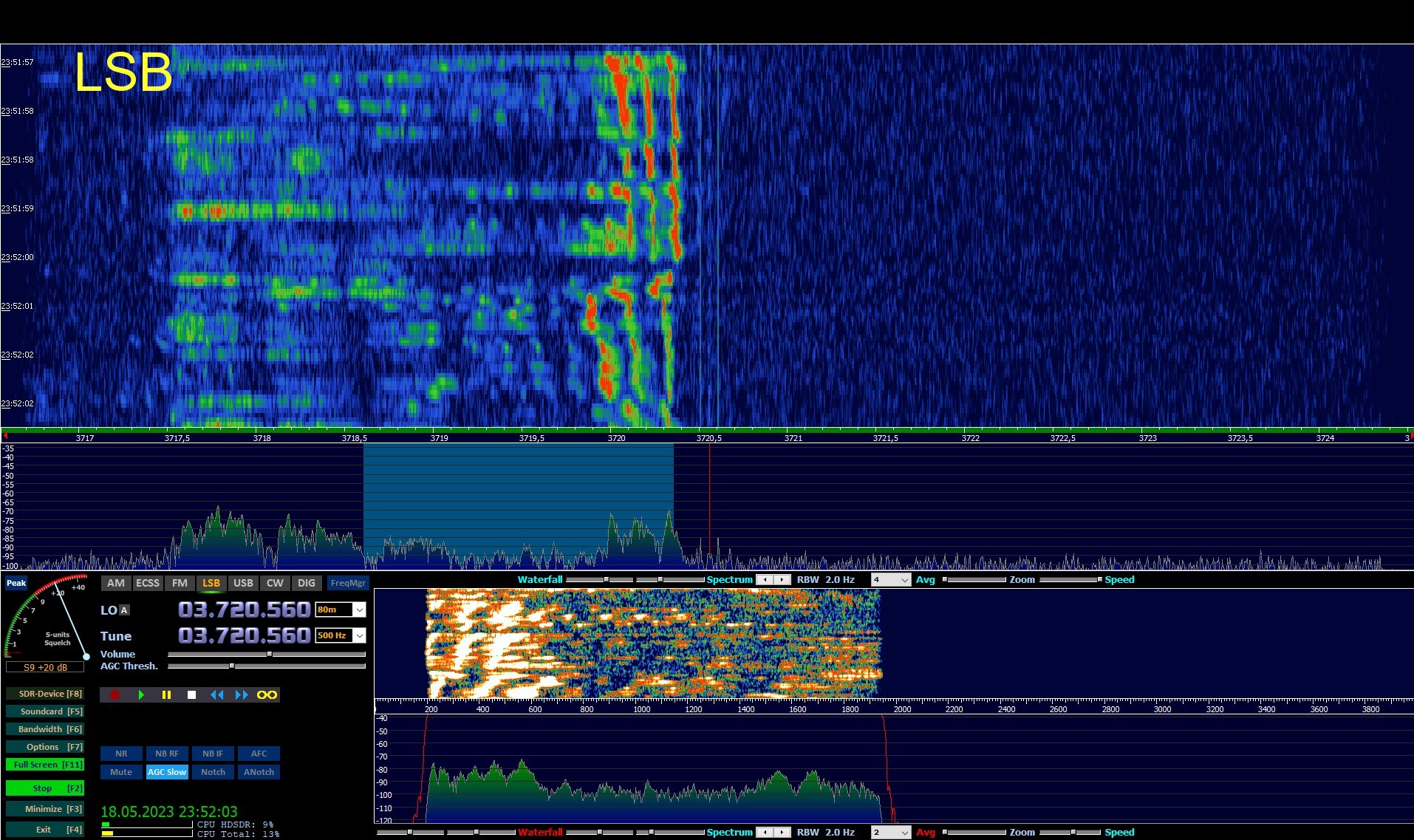

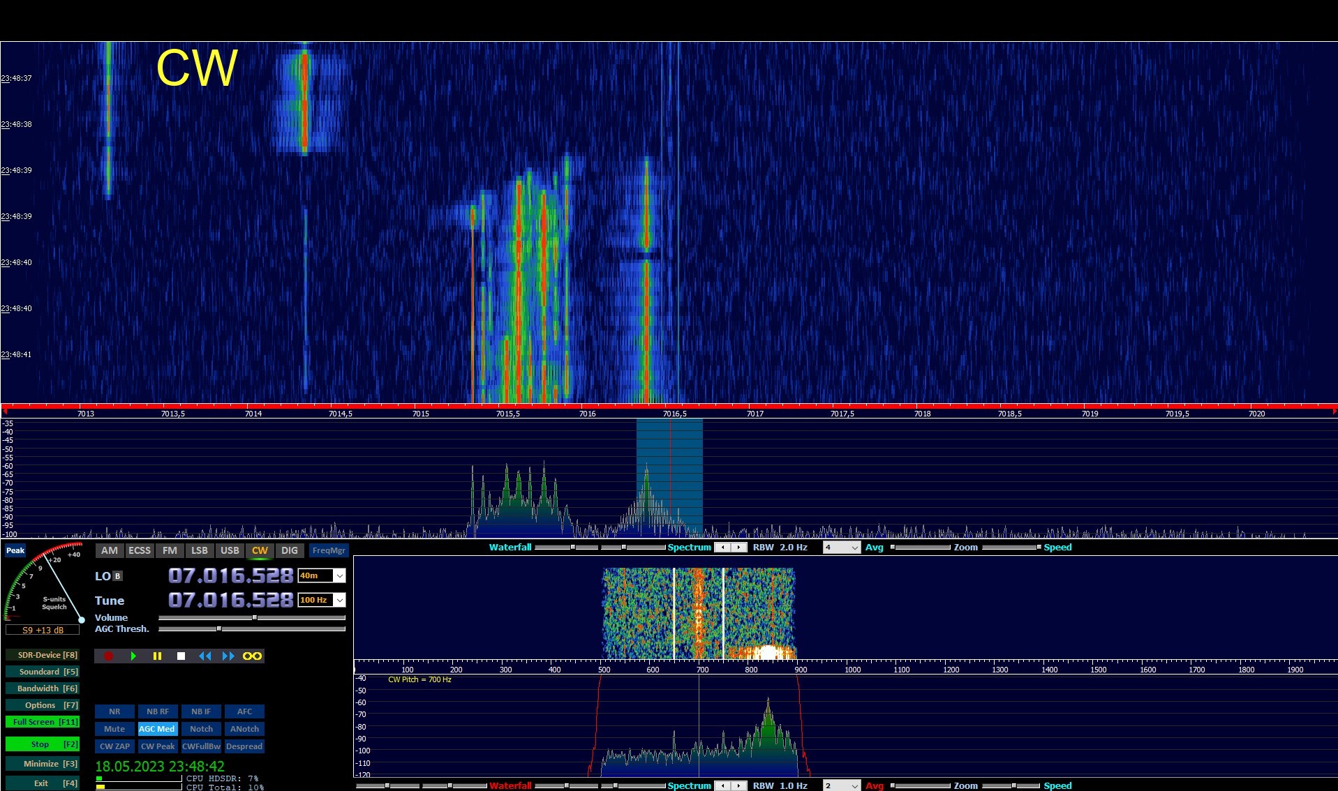

Kolejne zdjęcia (teraz już poprawne, po tuningu programu i HDSP) z ekranu HDSDR ver .2.8 podłączonego do Husarka DSP via sygnaly I/Q.
Najniżej widmo sygnału audio, powyżej widmo w.cz. a na samej górze wodospad.
İmage İmage İmage İmage
HDSDR & HusarekDSP odbiór teraz to bajeczka, ale to nie wszystko można jeszcze nadawać !
Poniżej skrócona instrukcja, jak zacząć pracę w programie HDSDR & HusarekDSP, 5 pierwszych kroków żeby wystartować RX na ekranie komputer/ notebooka.
Zapraszam do testów i Waszych wrażeń.
73 Roman
