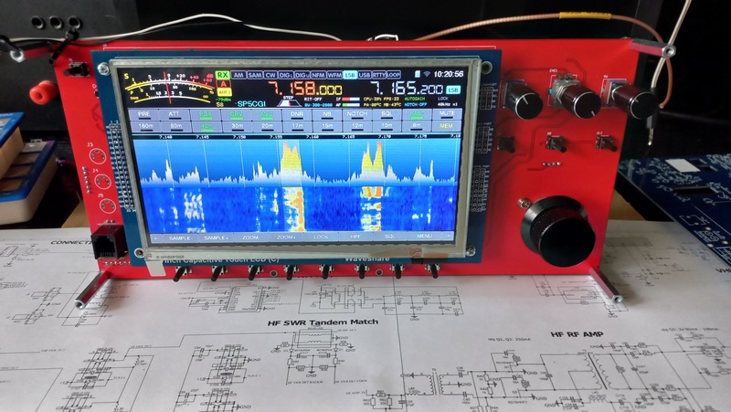

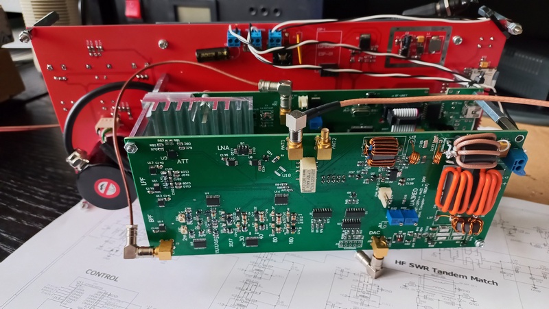

Mój WOLF już "dał głos". Końcówka QRP++.
Prąd tranzystorów mocy wstępnie ustawiony 100mA.
Na tranzystorach radiator.
Po zrobieniu kilku łączności mocą ok.7,5W (bardzo pozytywne komentarze) padł jeden z tranzystorów.
Wczoraj dotarły nowe - wznawiam próby.
