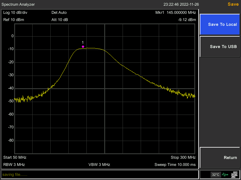

W temacie filtru na 2m to mój wygląda tak jak na załączonym pliku.
Obecnie jest trochę za wysoko. Nie mogę uzyskać mniejsze tłumienie. Uważam że problem tkwi w zaprojektowanej płytce. Ścieżki na tą częstotliwość są najdłuższe.
Jeżeli chodzi o TCXO używam ECS XTAL OSC TCXO 12.288 2,5ppm. Mniejsze gabaryt ale bez problemu można wlutować i jest niedrogi.
