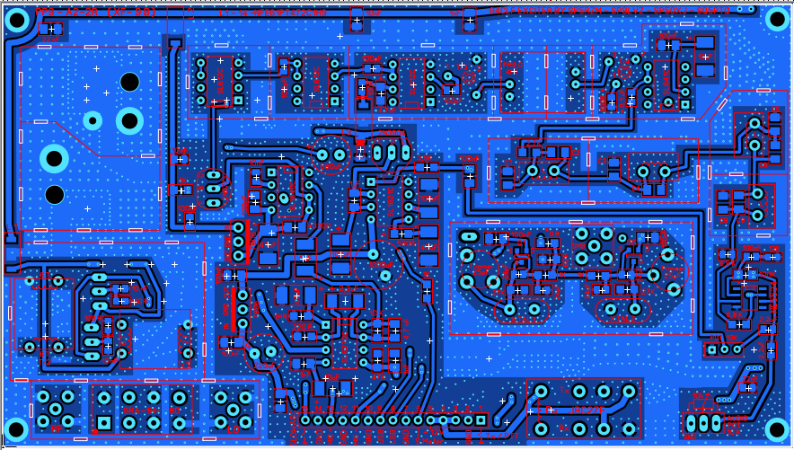

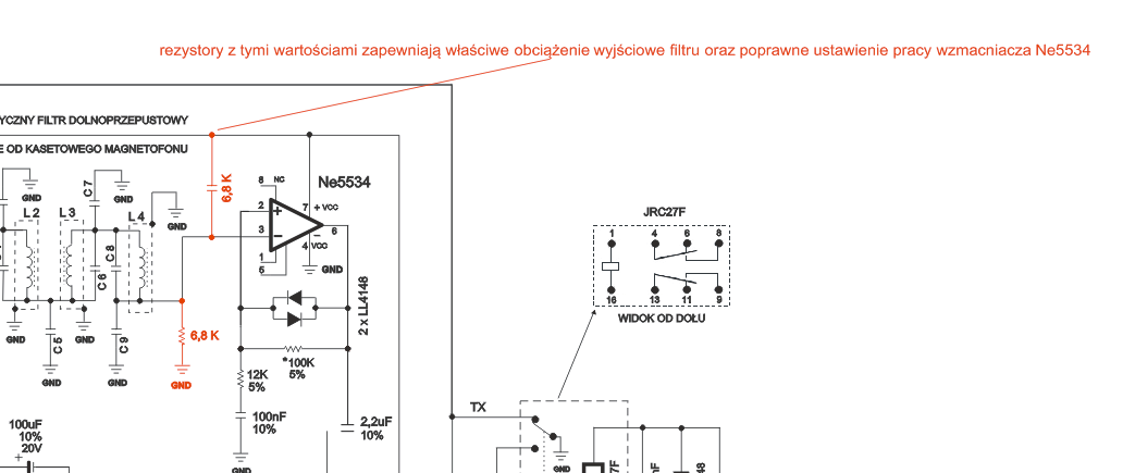

(22-09-2022 11:31)SQ5KVS napisał(a):  Błąd jaki mi się rzucił w oczy to pomylony plus z minusem sygnałowym w NE5534 na schemacie (numery pinów 2 i 3 i pewnie layout jest ok).
Druga rzecz, ten wzmacniacz operacyjny ma wejście na tranzystorach NPN, więc chyba noga 3 (może poprzez ten rezystor 3.3k) powinna być podciągnięta do 1/2 Uzas?
Wprawdzie Kolega Piotr sp9lvz już wyjaśniał zamieszczoną przez Kolegę uwagę, to niezależnie dziękujemy za przeanalizowanie naszego projektu. Każdy głos w tej sprawie potraktujemy z wdzięcznością.
Alternatywne rozwiązanie uzyskania na wyjściu Na5534 1/2 U zasilania. İmage
Dodajemy layout dla osób, które wolałby rozwiązanie ze schematu "alternatywnego", z rezystorem od pinu 3 -go operacyjnego wzmacniacza Ne5534 do źródła zasilania + 13,8 V. İmage
Aktualnie ustalamy wartości rezystorów terminujących filtr akustyczny. Ostateczne wielkości podamy po zakończonych testach.
.lay6  G4CLF w.9_1xPP9 A2 2R_ 3xSLl612_ 1xPM9 4F1_ LC filtr_15.05.2022.lay6 (Rozmiar: 841.85 KB / Pobrań: 428)
