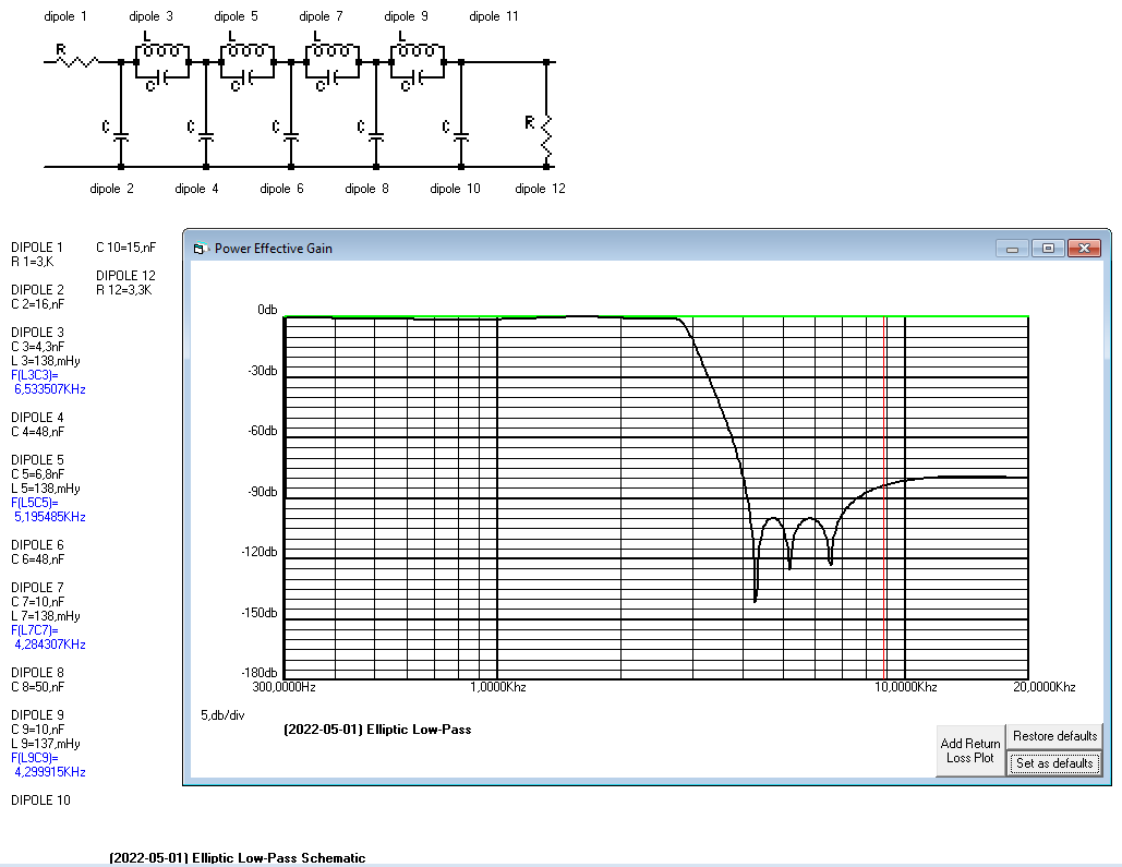

Schemat do wersji 9 wzbudnicy Plessey G4CLF .
Schemat dolnoprzepustowego filtru akustycznego ssb. Wartości elementów ustalono stosując kalkulator "Filter Design" .
.pdf  schemat wzb. Plessey 9 w..pdf (Rozmiar: 845.79 KB / Pobrań: 548)
Należy dodać, że do budowy filtru zostały użyte głowice od kasetowych magnetofonów. Są w sieci jeszcze ciągle dostępne.
