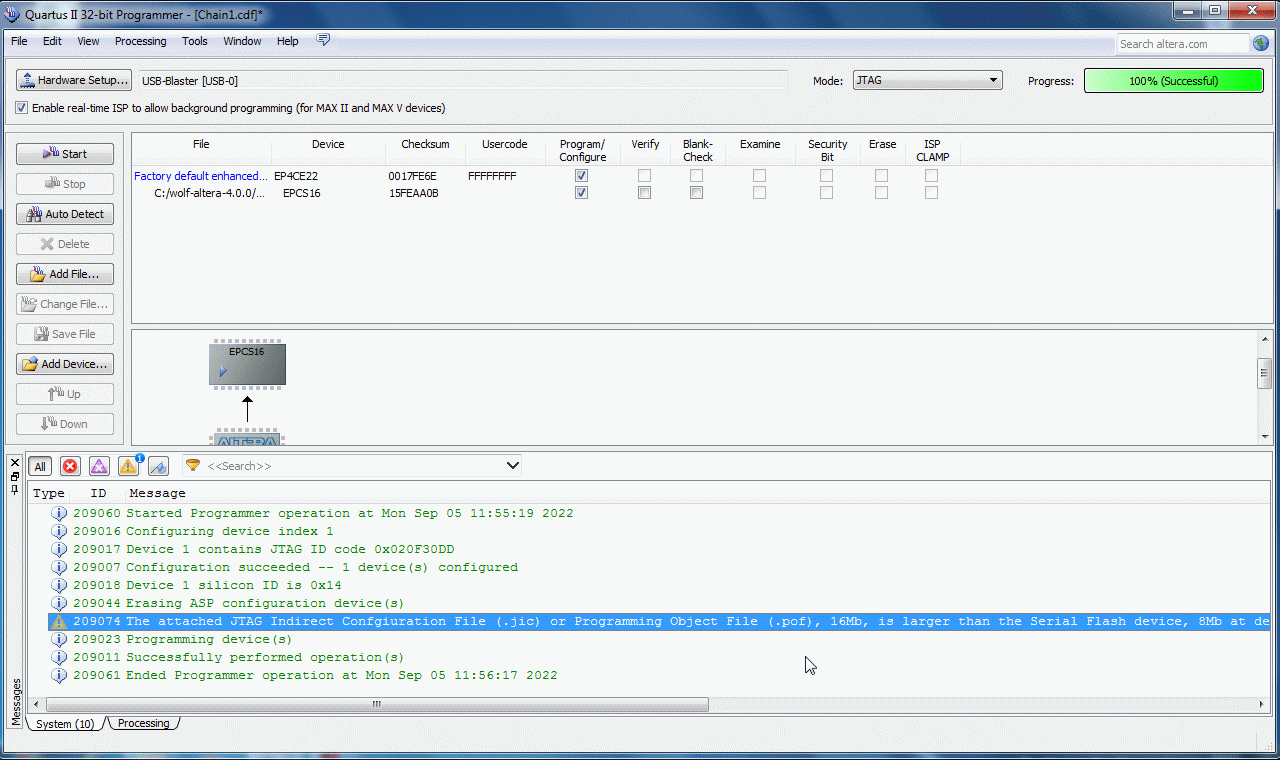

Witek,wczoraj i dziś testowałem Rx na 14MHz na telegrafi i na dwójce przemiennik SOWA.
Odbiór jest ok.
Zaprogramowałem Alterę ver 4.1.0 bez ptaszków verifi i blank check:
Pojawiła się spora uwaga ta linijka podświetlona na niebiesko.
Oto cała treść:
Warning (209074): The attached JTAG Indirect Confgiuration File (.jic) or Programming Object File (.pof), 16Mb, is larger than the Serial Flash device, 8Mb at device 1 -- Only the first 8Mb JTAG Indirect Configuration File or Programming Object File data will be programmed to the device
Może ona coś wyjaśni.
Będę też próbował ją przetłumaczyć:
Ostrzeżenie (209074): Dołączony plik JTAG Indirect Confgiuration (.jic) lub program Programming Object File (.pof), 16Mb, jest większy niż urządzenie Serial Flash, 8Mb na urządzeniu 1 -- tylko pierwszy 8Mb JTAG Indirect Configuration File lub Programming Dane pliku obiektowego zostaną zaprogramowane na urządzeniu
