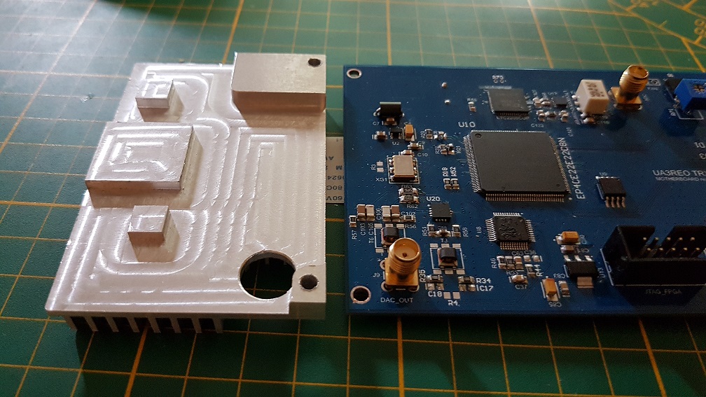

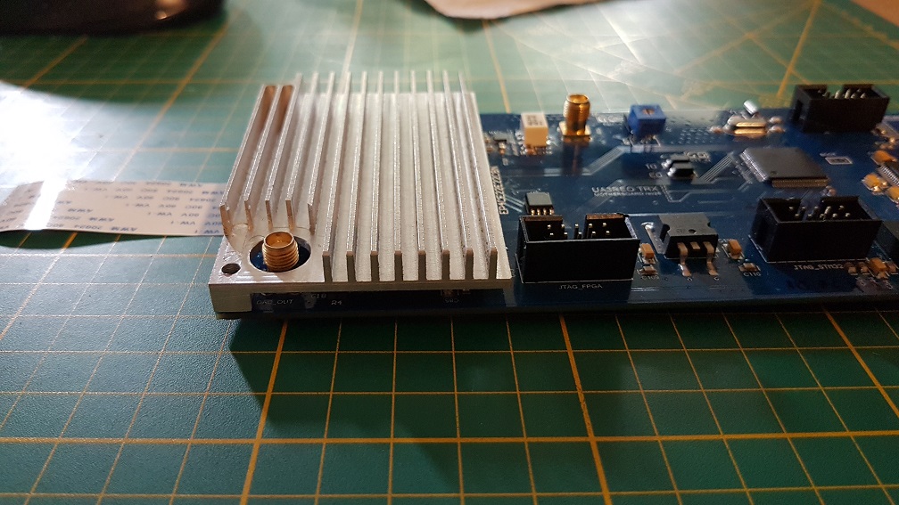

Na płycie głównej należy zainstalować radiator.
Najlepszy by był monolit taki obejmujący wszystko od procesora, poprzez Alterę, DAC, ADC, OPA i LTC6400.
Na forum niemieckim są takie pokazane...
Coś jak to (mam nadzieję, że kolega Adam nie będzie mnie ścigał):

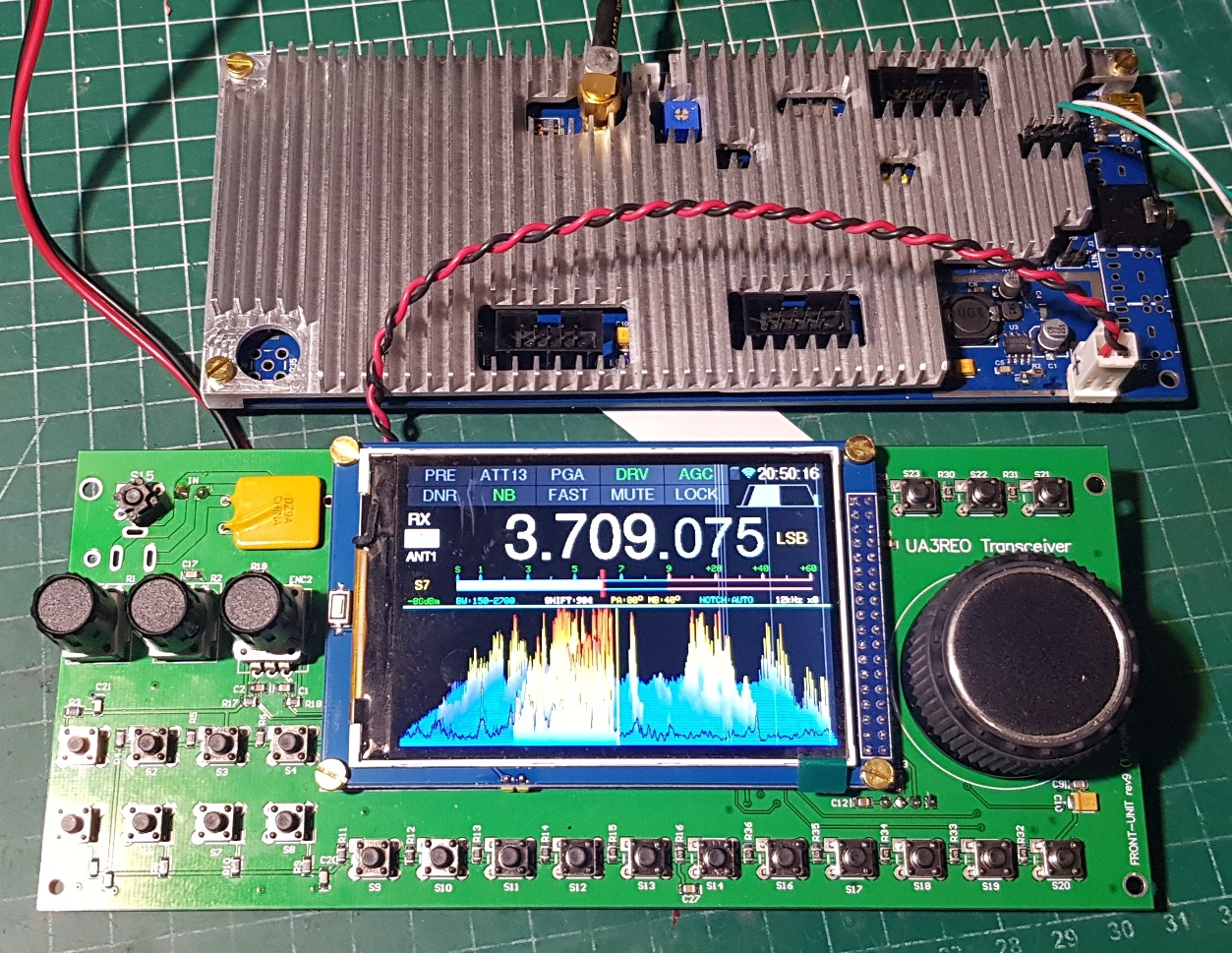

Niektórzy instalują tylko na Alterę, ADC, LTC6400 i DAC, czyli na połowę płyty.
Jak na obrazkach (też autorstwa kolegi Adama):
Zdjęcia pochodzą z forum niemieckich kolegów
Generalnie, płycie głównej należy zapewnić dobre chłodzenie...
