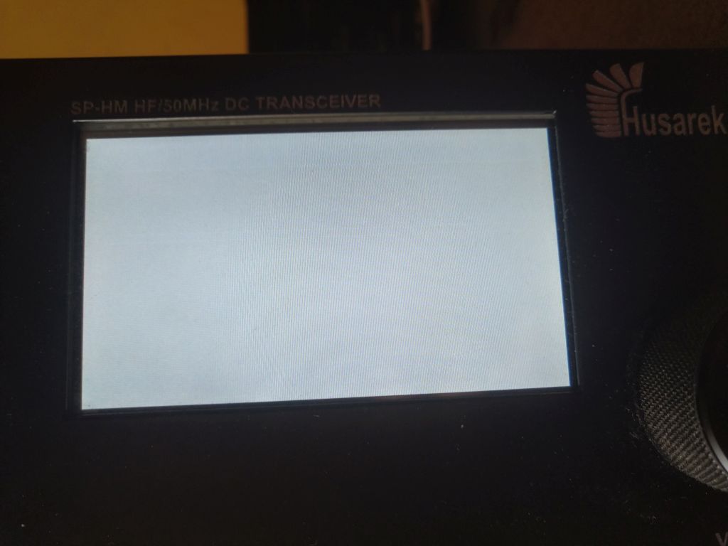

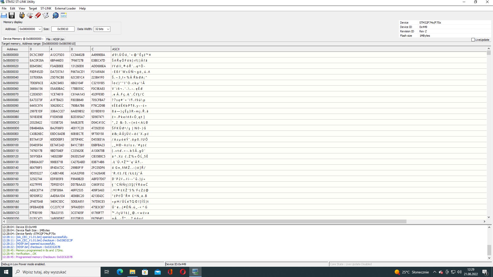

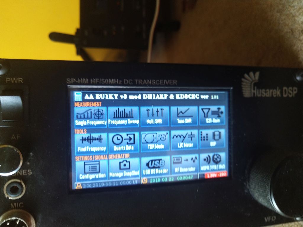

Panowie pomóżcie, bo coś nakaszaniłem. Chciałem wrzucić nowy soft i od wczoraj coś się zaklęło. W programie STLink niby łyka i przesyła do Disco, ale po operacji nie mam restartu i mam cały czas szary (biały?) ekran (zdjęcie). Soft EY1KY wchodzi, układ wykonuje restart i po chwili się pojawia ekran (zdjęcie). Inna sprawa, że trwa to ok. 20 sekund. Po mojemu jakoś podejrzanie długo. Programowanie przy pomocy CoolTerm i portu szeregowego nie zdaje egzaminu, bo nie mam ekranu Husarkowego, aby je ,,wywołać".
