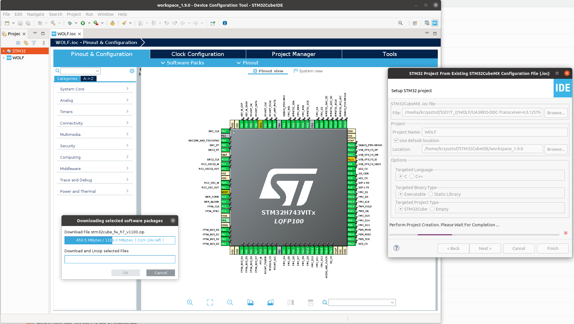

(07-06-2022 14:24)SP3JDZ napisał(a):  No tak. Plik wolf.ioc otwiera mi się, ale uruchamia się STM32CubeMX, a nie STM32CubeIDE (przedtem mi się nie otwierał, nie wiem, dlaczego). Ale w ustawieniach jest generowanie kodu pod MDK-ARM i to IDE jest oczekiwane i szukane po wygenerowaniu kodu. Ja nie mam MDK-ARM. Przestawiłem na generowanie pod STM32CubeIDE. Projekt pokazał się w STM32CubeIDE, ale bez konfiguracji do kompilacji. Spróbuję dołożyć ręcznie :-).
pozdrawiam
Witek.
Witku,
Jeżeli masz poprawnie zainstalowany STM32CubeIDE, ze wszystkimi wymaganymi dodatkami to otwierasz program IDE i dajesz File-> Import -> Import an Existing STM32CubeMX Configuration File (.ioc) -> Next ...
Tyle z pamięci mogę podpowiedzieć...
Na koniec powinieneś otrzymać obrazek podobny do tego z STM32CubeMX - widok procesora z rozpiską pinów.
Jestem teraz na innym komputerze, nie mam możliwości uruchomienia programu...
Żeby mieć możliwość kompilacji, trzeba mieć doinstalowany Eclipse C/C++ lub ARMKeil... no i oczywiście HAL dla danego procesora musi być widziany przez IDE...
Edit:
U mnie na Linux-ie wygląda to tak - w trakcie ładowania bibliotek HAL, automatycznie...
Jak widać nie mam ograniczeń typu Windows.
System sam wyszukuje potrzebne biblioteki na podstawie danych konfiguracyjnych projektu.
Pod Windowsem, czy też na Windowsie, trzeba palcem wręcz wskazywać gdzie co jest i jak ma to czytać...
