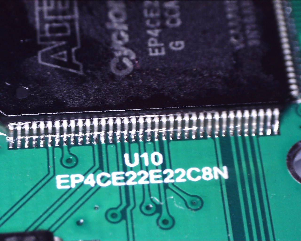

Wlutowałem FPGA.

Po wlutowaniu FPGA zaczęło się grzanie.
Samo FPGA promieniuje dosyć mocno, mocniej zaczął się grzać też ADC.

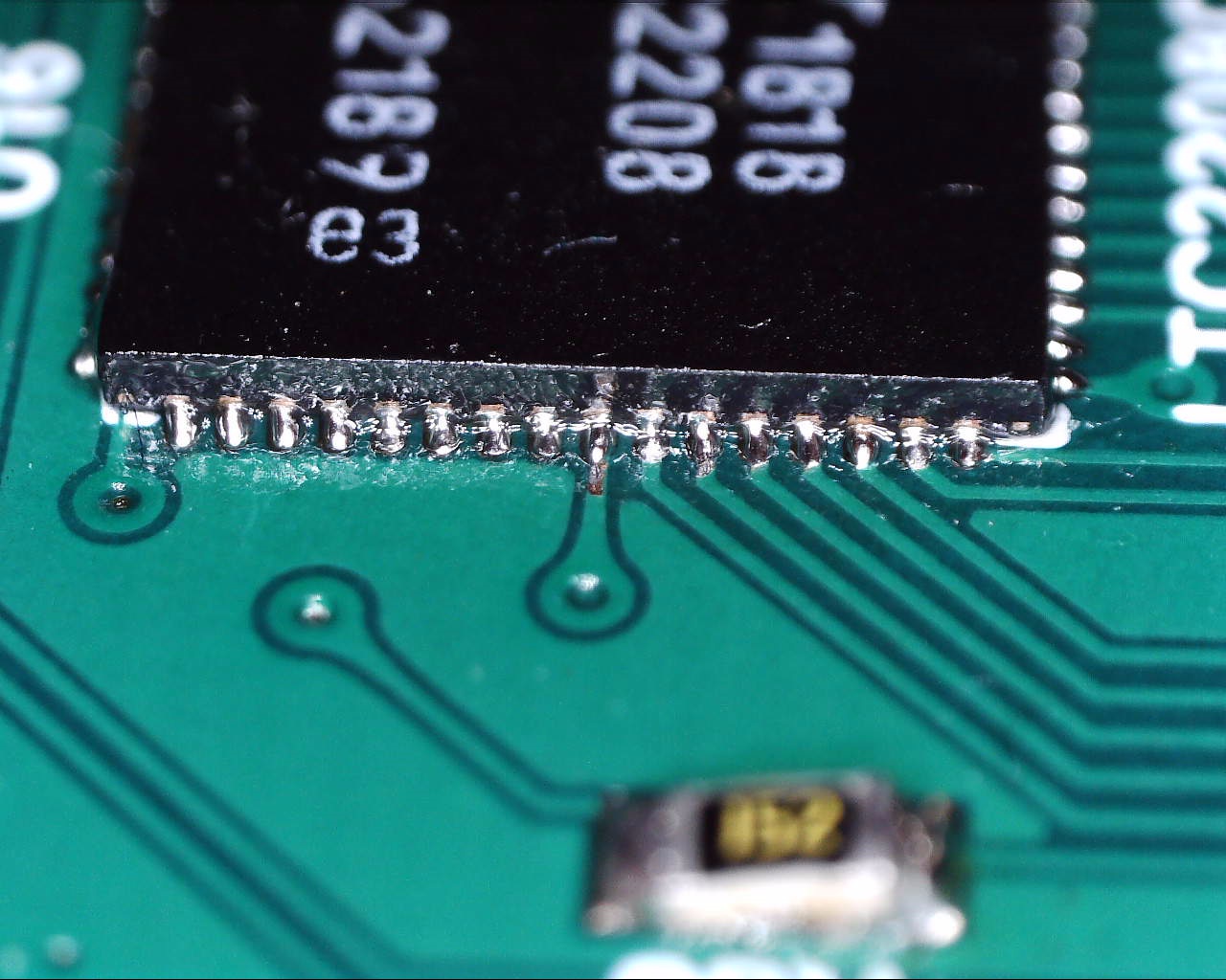

No więc tak...
Obiecane fotki z montażu:
Tu małe ops...

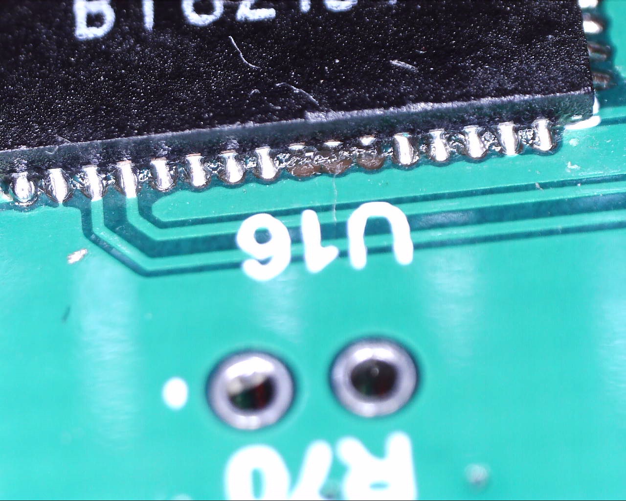

Pady odeszły od płyty.
LTC2208 jest "obsadzony" w połowie.
Duża część padów na płycie jest, że tak powiem, sobie a muzom.
Przy drugim przebiegu lutownicą zostały na niej...

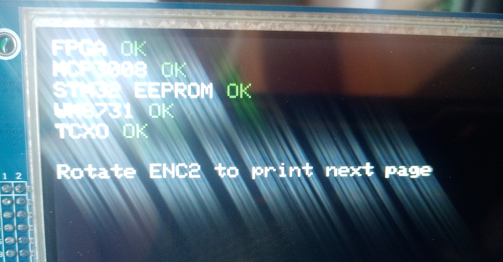

FPGA zaprogramowany, no to testart Huh

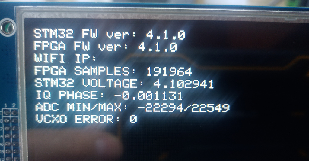

Wszystko dobrze, wszystko wstało na firmware 3.1 STM'a i 3.0 FPGA.
Ale dziwne zachowanie wymusiło na mnie wgranie najnowszej wersji 4.1 zarówno do STM'a jak i do FPGA.
O dziwo, o ile wcześniej trzeba było czekać ok. 10 minut na pojawienie się ekranu końcowego, tak teraz system wstał w kilka sekund Smile
Wychodzi na to, że jestem posiadaczem działającej części cyfrowej Wolf'a Big Grin

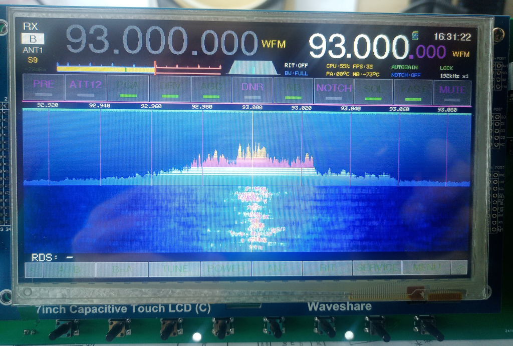

Za chwilę wrzucę więcej fotek z pracującego urządzenia... muszę je przeskalować.
Na początek:
Reszta do powtórki... straszne odbicia i refleksy światła...
Stację radiową FM odbiera bez niczego.
