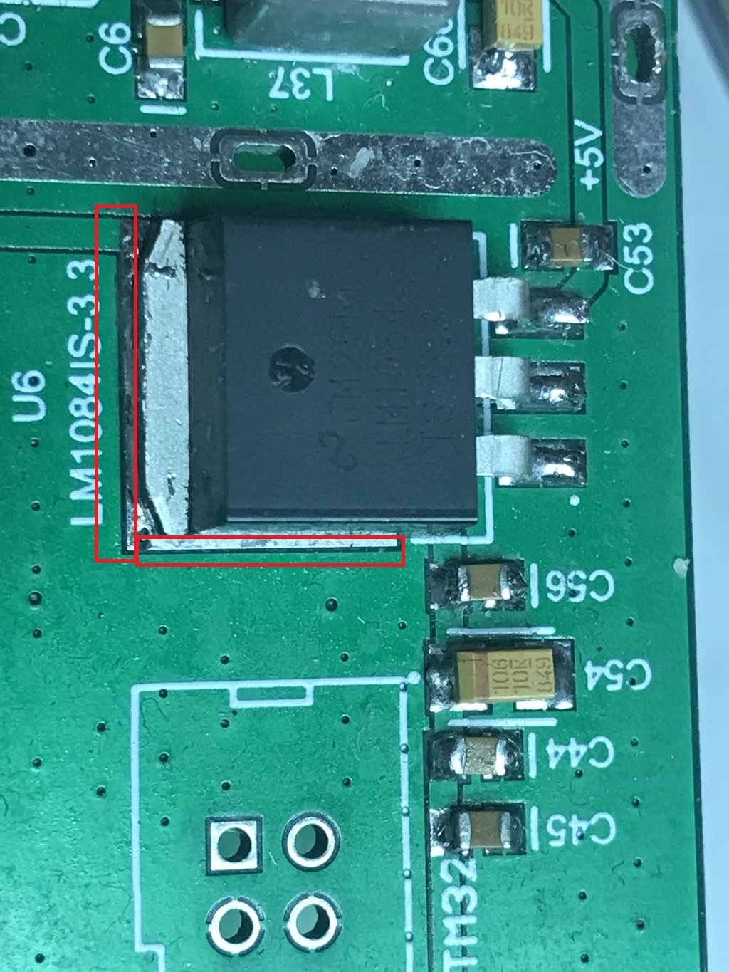

Po lekturze forum niemieckich kolegów sprawdziłem poprawność mojego montażu w miejscach określanych na tamtym forum jako newralgiczne.
Fakt, wskazane miejsca są problematyczne - przede wszystkim pola padów stabilizatorów - przerwy do połaci masy są bardzo wąskie (ok. 0,1 mm) i trzeba bardzo uważać aby sobie nie zrobić zwarć.
Miejsce wskazane przez Norberta DC4YN:

Dobra rada - mierzyć po lutowaniu każdego układu rezystancję do masy.
Nie wolno też używać zbyt wiele cyny.
Szczególnie ważne to jest przy lutowaniu złącz FPC.
Bardzo lubią one zasysać cynę pomiędzy końcówki i robić zwarcia przy korpusie, niewidoczne nawet pod lupą...
Mnie się udało zepsuć jedno lutowanie złącza.
Musiałem wydmuchać gorącym powietrzem i lutować nowe.
