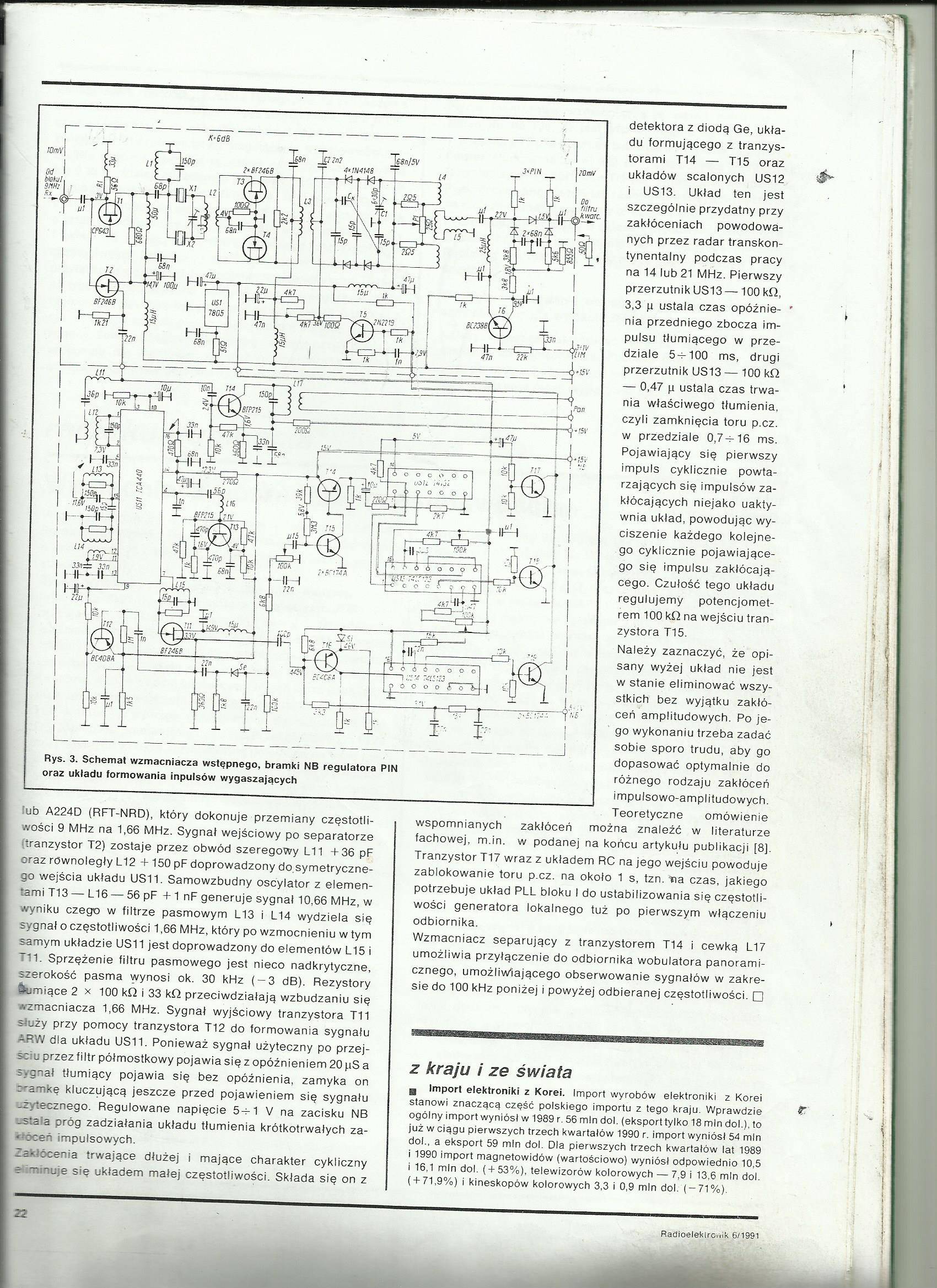

lim jest podłączony z dolnego detektora , a ja dodałem jeszcze jeden tranzystor T44 i l 44 i sygnały są pobierane z L43 przez kondensatory 500pF i mogę indywidualnie ustawić wzmocnienie każdego toru. İmage
