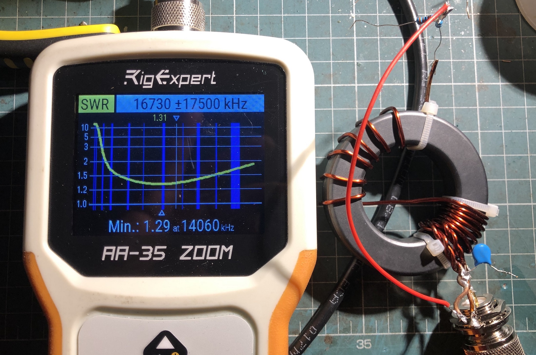

Rozumiem że chodzi Ci o wykres z rezystorem 2500ohm.

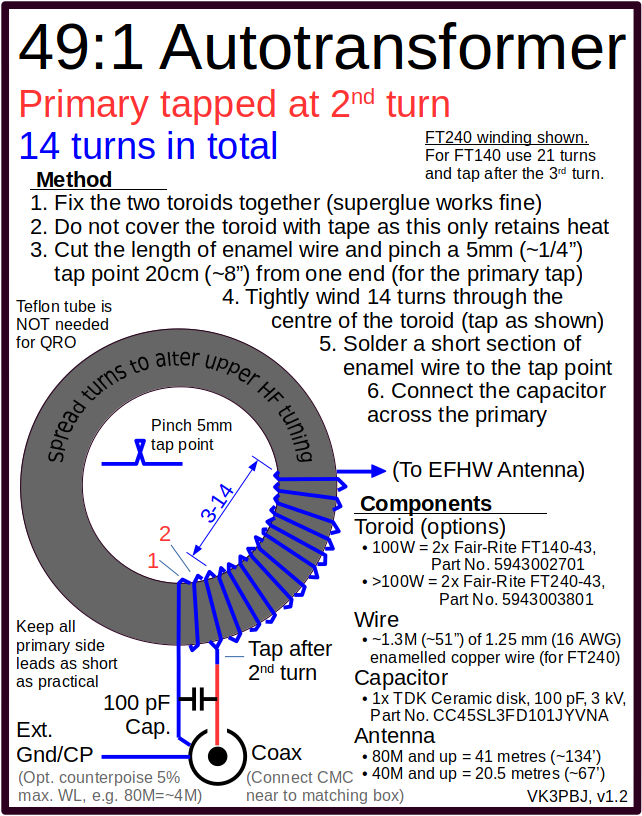

Kondensator dodaje się aby wypłaszczyć krzywą SWR powyżej 15MHz. Można to również osiągnąć używając innej metody uzwojenia tzn. autotransformatora. W obu przypadkach szczegóły wykonania odgrywają bardzo dużą rolę.
Poniżej moje wykonanie z odłączonym kondensatorem (widać na zdjęciu). Ułożenie zwoi ma wpływ na pracę transformatora szczególnie na wyższych częstotliwościach.
Jeśli nie masz dobrej jakości kondensatora to lepiej go nie używać. Te na zdjęciu wyglądają podejrzanie - powinny być płaskie a nie jajowate.
Użyłeś taśmy, to też nie pomaga - rdzeń nie przewodzi prądu więc nie jest ona konieczna. Jeśli obawiasz się o uszkodzenia mechaniczne użyj podwójnie emaliowanego drutu.
Koniec do anteny powinien iść prostopadle od rdzenia, tak aby zmniejszyć oddziaływanie na uzwojenie. Przy 3-7Mhz tego nie widać ale przy 28Mhz już tak.
Krótkie połączenia na stronie pierwotnej.
Autotransformator daje lepszą sprawność o 5-7% od klasycznej wersji.
Jeśli będziesz pracował do 100W SSB to lepiej użyć dwóch rdzeni FT140-43 jako autotransformator. Uzyskasz dodatkowe 4-6% sprawności.
Ten rdzeń (chyba FT240-43?) pozwala na pracę ciągłą np zawody przy zachowaniu mocy
100W - SSB
45-50W - CW
30W - Digi np FT8
Jeśli chcesz pracować większą mocą użyj dwóch rdzeni FT240-43 (500w SSB) lub trzech FT240-52 (1.5kW SSB)
