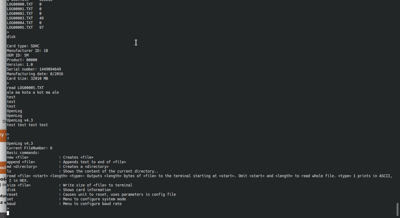

Za mało informacji podałeś. Nie przedstawiłeś, co jest w strumieniu wejściowym do zapisania.
Co to pliku, który wystawiłeś. Jest jak najbardziej poprawny. Plik config.txt jest zapisywany na karcie przez firmware openlog-a i zawiera aktualne ustawienia openlog-a zapisane w eeprom.
Format tego pliku narzucony jest przez składnie w liniach 1119 do 1148 kodu źródłowego pełnego openlog-a ( funkcja RecordConfigFile(void)). Są trzy wersje kodu, różniące się ilością fjuczerów wbudowanych.
Skoro ten plik powstaje na karcie, to świadczyć może o tym, że openlog jest przełączany w stan komend, a strumień, który do niego leci wywołuje zapis tego pliku na kartę. Polecam zapoznać się z dokumentacją oraz/lub/i
pobieżnie z kodem źródłowym ( dla własnej ciekawości )
Strona projektu, jak zwykle na github:
OpenLog firmware
Ach przpraszam Rafale, na telefonie nie zauważyłem drugiego pliku z zawartością w Twoim poście.
Zawartość pliku z zapisanym logiem wygląda jak niezgodność w baudrate.
Podepnij OpenLog-a do komputera przez adapter USB <-> UART i pod terminalem ( putty, minicom, gtkterm lub inny ) sprawdź, czy poprawnie się on zgłasza na tej ustawionej prędkości 9600 baud.
Złożyłem na szybko z ciekawości OpenLoga na arduino NANO z podpiętym adapterem kart microSD. Wsad w wersji v4.3 - najnowszy z zeszłego miesiąca.
Wszystko działa od ręki: Prędkość defaultowa 9600 8n1, karta uSD - pojemność 32GB, logowanie danych: słowa wprowadzane z klawiatury w terminalu na komputerze, OpenLog podpięty przez USB <-> UART
Wynik na zdjęciu w załączniku:
Jedyna istotna różnica w konfiguracji u Ciebie, to znak "escape", który przełącza OpenLog-a z trybu logowania do trybu komend. I tu chyba jest problem.
Domyślnie jest to znak o wartości 26, czyli spoza zakresu znaków ASCII. Znaki spoza zakresu znaków drukowalnych nie są logowane.
U ciebie jest to wartość 36, która to wartość należy do znaków ASCII ( jest to znak dolara $ ), które są logowane.
Więc jeżeli w strumieniu pojawi się u Ciebie trzy razy ten znak, to OpenLog wychodzi z trybu logowania i dzieją się złe rzeczy, bo nadchodzący strumień pewnie zmienia konfigurację pracy OpenLoga ( być może i baudrate). w locie.
Znak o wartości 26 to jest Ctrl + z znak specjalny o nazwie SUB, nie drukowalny. Zmień sobie wartość 36 na inną ( niech będzie domyślna: 26 ) i OpenLog zacznie działać poprawnie.
