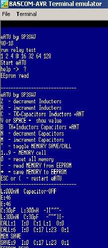

Szybkośc jest ważn...bo jeden kolega juz pisze program PC do sterowania twoim eATU... :-) i bedzie składał ...
Bootloader - to nie zabawa to WAŻNE ;-) ... ja teraz pisze program i każda zmiana to nie muszę przekładac scalaka tylko klikam programuj i sie flaszuje.. jak skończy odpalam terminal i klikam... bez przepinania kabli i bez żadnych resetów !!!
Nie używam tez pina reset :-) bootloader chodzi stabilnie.. więc jestem przygotowany pod RS485.... tylko mediakonwertera podepnę...
Bootloader działa na 2400 - ze względu na długi druty.. ajk pisałem jest wywoływany znakiem ESC lub { .... zależy który zprogramow bootloadujących używam, czy standalone - czy ze środowiska BASCOM
W załączeniu program HEX i BIN do skrzynki
.zip  eATU8_SP3SWJ_v0_10.zip (Rozmiar: 20.34 KB / Pobrań: 1231)
Obsługa z hyperterminala 2400-8-n-1
:-) szybkie strojenie "wirtualnymi gałkami"
funkcje literek:
X -zwiększ L
Z - zmniejsz L
C - przełącz C po stronie TRX
V - odczyt nastaw LC
B - przełącz C po stronie ANT
N - zmniejsz C
M -zwiększ C
SPACJA - odczyt nastaw LC
klawisze - toggle
QWERTYUI c do przełączania cewek "wprost"
ASDFGHJK do przełączania kondensatorów "wprost"
O - wyłącza cewki
L - wyłącza kondensatory i odłącza
P - załącza wszystkie cewki i kondensatory - nie dołącza C prawo lewo !!
` przełącza między trybem READ/ WRITE memory
1...9 komórki pamięci MEMORY
0 kasowanie
+ zapis do EEPROM
- odczyt EEPROM
ENTER - przełącza kondensatory przed-za cewkę
ESC - restartuje procka
? - wywołanie helpa
